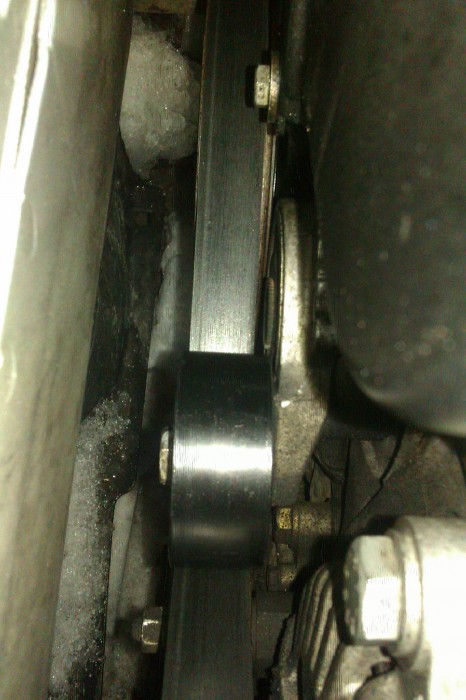

Dančák Odesláno 24. leden 2013 Odesláno 24. leden 2013 To si měl ten řemen o drážku vedle vlevo? (když se takhle koukáš na foto) jak je vidět ta linka na řemenu, jestli jo a ždímal se ti, vyměň to než se ti roztrhá a zaplete někam, jestli si to měl předtim OK a přesunul se sám, viděl bych to na špatnou volnoběžku na altíku, měl sem to samé, srovnal jsem řemen tak jak má být a po nastartování se ta volnoběžka úplně rozpadla a vyjela pryč, řemen spadnul.... Citovat
JanoRS Odesláno 24. leden 2013 Odesláno 24. leden 2013 jj, remen kupim hned novy. Potom ho odfotim - sú v nom akoby odrezane nožom zuby (mozno 0,5 mm ostalo zo zubou na ploche 1 cm) Take nieco som este nevidel. Možno zastavenie v nespravnom mieste zapričinilo ten posun. Zajtra ho dufam že zhodím a pozriem sa na tie kladky a ložiská, no pomohlo by mi ak by niekto napísal aký majú mať odpor pri točení.... Citovat
Návštěvník Odesláno 25. leden 2013 Odesláno 25. leden 2013 Zdar hoši,měl jsem taky problem stím,odešli mi 2 řemeny a přičina byla ta vadna řemenice na klice vymlacena odpružeci guma narazu v řemenici a pak přepnutá pružná napinaci kladka šla šuro.Tim posunovala občas řemen. Citovat
