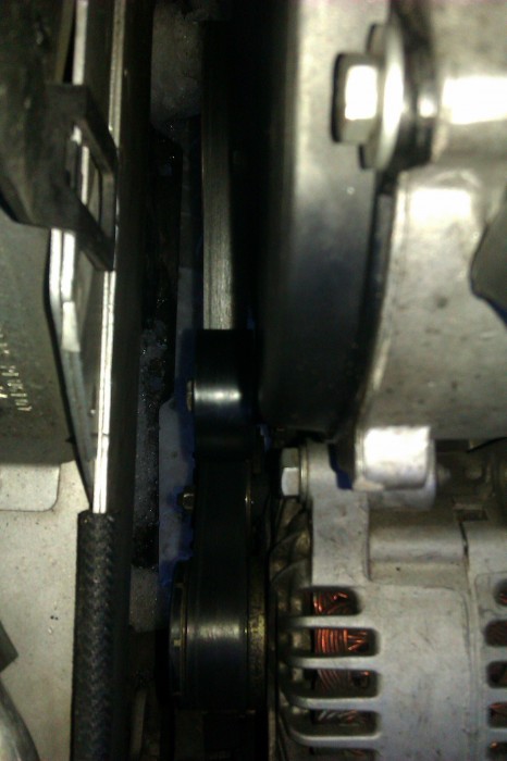

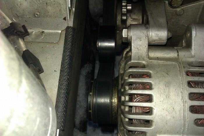

Mal som dnes rano podobny problem - bolo citit spalenu gumu, na remeni nie je nič vidieť, zhodiť ho viem až v piatok ked bude volny zdvihak.
Ako teda kontrolovať tie kladky, resp. čo znamená, že sa majú ľahko točiť? Mám ich roztočít a zotrvačnosťou budú dochádzať?
Povolil som remeň (španovak) a skusil potočiť. Odpor tam bol minimálny, ale kedže som ten remeň mal len povolený tak sa roztočiť nedala (remeň sa jej dotýkal). Cestou domov vyzeralo všetko OK. Otvoril som kapotu, pozeral 5 min. - a nič nezvyčajné.
Napadlo dosť snehu (miestami som ho tlačil predsebou) tak žeby nejaka zabludená skalka alebo primrzla klima? :myslim
Inak strašne mi tam minulý týždeň niečo pískalo, tak som striekol na španovak WD40 neviem kde všade sa dostalo no prestalo to a vtedy som si všimol, že remeň je posunuty na kľuke o jeden zub:bojim tak som ho napravil, myslím že to mohol byť ten dôvod pískania.....
