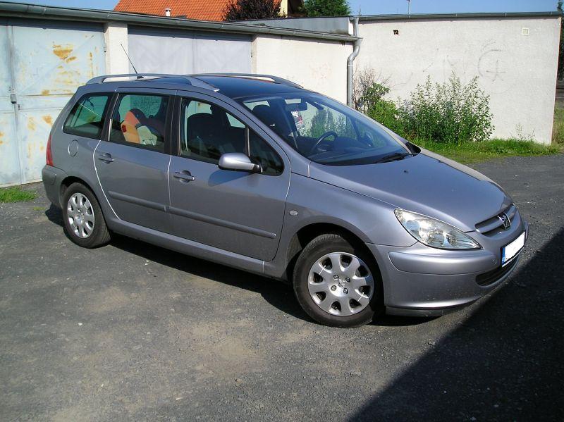

milhaus Odesláno 16. srpen 2012 Odesláno 16. srpen 2012 nacpu na svoje SW origo 15ky Speedline z 309ky? Popř nemá někdo obrázek, jak by to vypadalo? já to nikde nenašel... [upravil dne 16/8/12 09:09 od milhaus] Citovat
MilanF1 Odesláno 16. srpen 2012 Odesláno 16. srpen 2012 To je vcelku retro, ale tyhle Speedliny se mi libí . Domnívám se, že mají ET 19 a na 307čce bude origo ET vyšší, počítám 29, tedy budou o 1 cm ven oproti originálu, ale to by vůbec ničemu vadit nemělo. Dej se foto svého auta z boku, kluci by ti mohli udělat virtual na svém autě Citovat
milhaus Odesláno 16. srpen 2012 Odesláno 16. srpen 2012 ano, je to retro. mně se ta kola vždy líbila, na 309ku jsem je nestihl dát, tak teď bych si splnil takovej malej sen...fotka z mého vlákna, jinou teď nemám...stačí to přední kolo, pokud mohu někoho znalého poprosit ...profil gumy bude stejný [upravil dne 16/8/12 09:43 od milhaus] Citovat
