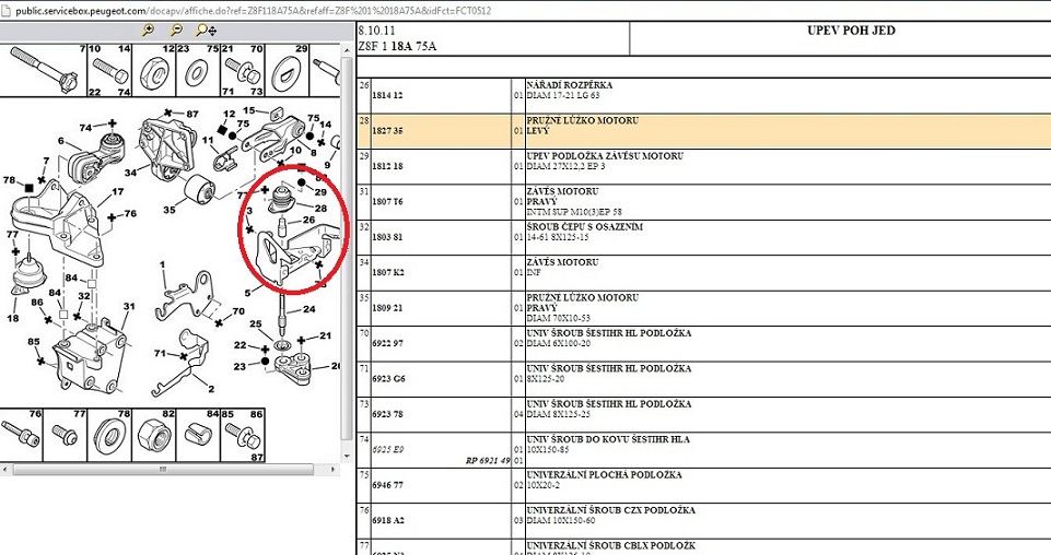

groovred Odesláno 4. červenec 2013 Odesláno 4. červenec 2013 Ahoj mam podobný problem, zkontroluj silentblok č. 28 na obrázku (silentblok převodovky) taky se chystám na jeho vyměnu, již jsem vyměnil spodní akcelerační a oba vrchní u rozvodů, ta \"hruška\" nahoře byla roztržena, už to tolik \"necuka\" ale při přerazovani ješte jo, mam podezřeni zrovna na něj ale přemyšlel jsem již i o oleju v převodovce, problém je akorat ten že jej nelze vyměnit komplet, lze vypustit pouze cca 3 litry, uvidim co uděla vyměna toho silentbloku. Citovat
ales.kivis Odesláno 8. červenec 2013 Odesláno 8. červenec 2013 Dík za tip. Dneska se jdu objednat do servisu, po výměně dám hned vědět. Citovat
