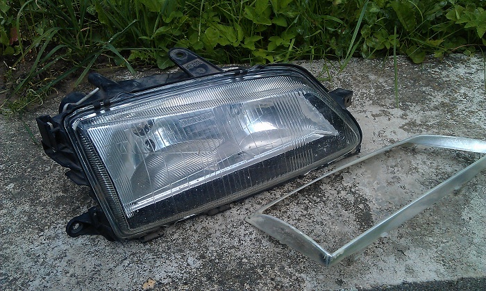

mám dotaz ohledně světel na P306 2/97 (před FL). Na automobilu jsou namontována dvouparabolová světla, bohužel jedno je rozstřelené. Lze kombinovat dvouparabolu a jednoparabolu? Hlavně se ptám kvůli STK.
Co jsem tak četl, při dálkových u dvouparaboly svítí obě žárovky, pokud by na druhém byla H4, tak by se přehřívala.

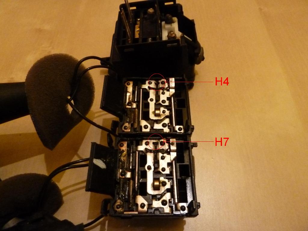

EDIT:
Rozdíl v páčkách mezi H4 a H7:
[upravil dne 22/5/14 09:56 od MilanF1]
Pokud bys měl H4 a H7+H7, tak u té H4 pojedou obě vlákna, nejde ani tak o žárovku, ale o kabely, které by to vydržet nemusely. Navíc na STK by to měl poznat. A to je problém sehnat světlo H7+H7? Abys to měl stejné?
Měla by to být H7+H1, rozdíl je v ceně docela velký. Kdyby bylo rozbitý pouze sklo, tak to ještě ujde.
Jednoparabola 650,-
Dvouparabola 2300,-
Možná tak dát dvě jednoparaboly.
Na vrakovištích zatím smůla, žádná dvouparabola.
Dej poptávku sem do inzerce, třeba se někdo najde, kdo má doma. Myslím, že v náhradních dílech prodám tu jsou 306 na díly, takže tam se poptej, zda nemají to světlo, které hledáš ;)

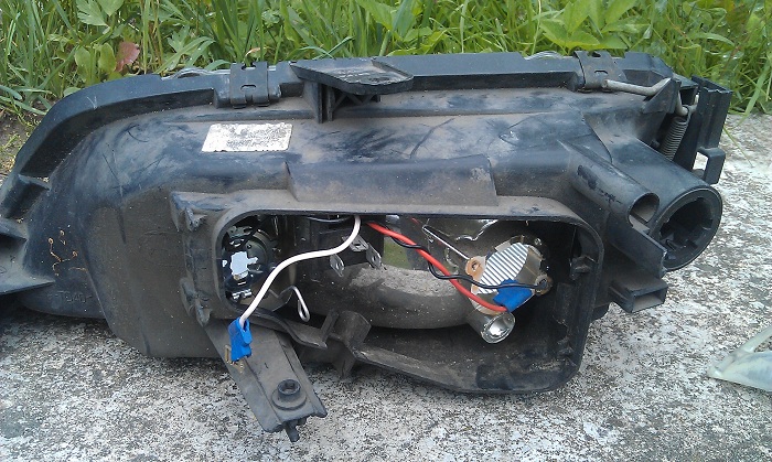

tak mam ty svetla od jacobsona, ty puvodni old se zlutym rozrazecim svetlem, a jsou tam patice jen na H1 je to spravne? Dal se chci zeptat jaky rele kam pridat aby pri dalkach svitily obe zarovky?
tak uz jsem tu nasel schemata a chapu jak to udelat, jde mi o to zda uz to tam neni nekde pripravene a nestacilo by tam jen nacpat relatko kde neni a nebo jinak zapojit stavajici? nebo to vylozene musim dodelat?

dekuji za odpovedi... sehnal jsem packu od hugo bosse z old dvouparabola a je uplne stejna, cili to nesviti.... bud mi dal omylem stejnou nebo panuje domenka ze to ani na starym modelu nesvitilo.... muze mi nekdo potvrdit ze tam pasuje packa z novyho modelu kde to snad sviti zaroven???
Tak jsem si byl u huga vymenit packu z novyho modelu a porad to nesviti obe naraz pouze dalky a parkovacky stejne jako se starou packou... nove modely mely take svetla s h4? Ze bych mel as spatnou packu?
tak jsem tu packu rozdelal, je tam takovy jezdec co zapinal dalkovy, ale jakmile prejel tak vypnul potkavacky, takze jsem ty potkavacky propojil, aby je nevypinal a uz to konecne sviti zaroven :)
