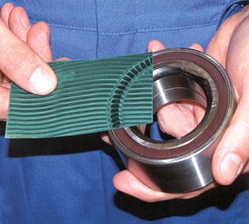

Michal.x Odesláno 14. červenec 2012 Odesláno 14. červenec 2012 takle to vypadá i ze skoušečkou poškození Citovat

Michal.x Odesláno 14. červenec 2012 Odesláno 14. červenec 2012 při tak malé rychlosti tam ten rozdíl asi bude a vyzkoušet ten kroužek jde je tim co jsem poslal foto a s vyndanou poloosou každopádně to reklamuj abs je součástá ložiska a t měnily tak je to jeji věc jestli to před výměnou fungovalo Citovat
Galamoon Odesláno 14. červenec 2012 Autor Odesláno 14. červenec 2012 není to moje a tu paní, který to je, poslali do p..., protože si nevzala doklad a oni to auto nikdy neviděli, takže hádanice a nic z toho a nejspíš to zbude na mě. ten zkoušecí papír mi přivezou v pondělí,musím tedy vysunout poloosu? tak to prubnu a kdyžtak udělám nový ložisko znovu. ještě jsem slyšel něco o spínači pedálu, ale to bych asi vyloučil a ložisko abs má prý 29 polů a abs + esp 48 polů já mám i esp, je to pravda? Citovat

Galamoon Odesláno 14. červenec 2012 Autor Odesláno 14. červenec 2012 na diag to ulazuje rychlost jen do 10km/h po přejetí to vypadne, na lexii, ale i na tak malou rychlost (pod 10 km) ukazují všecny stejně :divný: když to smáznu, chybu to vyhodí hned jak se rozjedu. chce to osciloskop. a nic na něm vidět není, ale slyšel jsem že pri lisování nemusí být viditelné poškození ikdyž je poškozené [upravil dne 15.7.2012 01:23 od Galamoon] Citovat
Michal.x Odesláno 15. červenec 2012 Odesláno 15. červenec 2012 neni vidět nic třeba FAG k tomu dává to okýnko rovnou a přimo upozornujou před montáží i po montáži zkontrolovat Citovat
