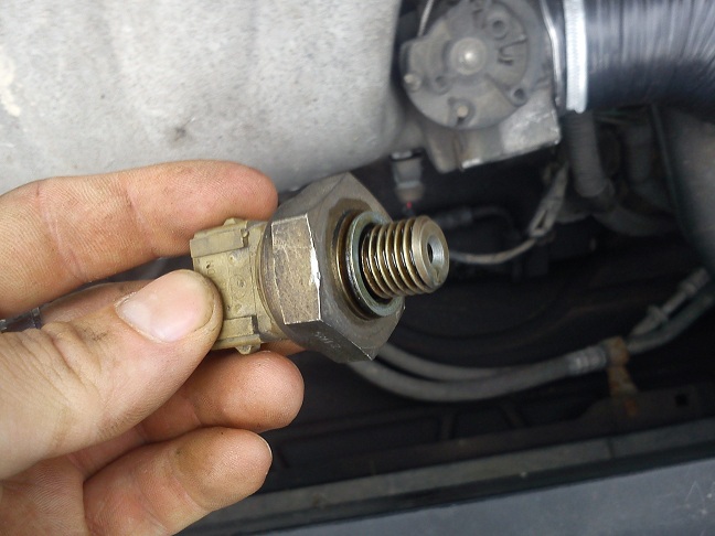

Guest zelda93 Odesláno 8. červenec 2012 Odesláno 8. červenec 2012 Zdravim. na diagnostice mi to napsalo statická chyba bohatosti směsi. bylo mi doporučeno zkouknout map senor a čidlo polohy škrtící klapky. to co sem se domníval, že je MAP senzor sem vyndal a vůbec nevim co to je. dyštak poraďte co to má být přikládam foto Citovat
krtek 2 Odesláno 8. červenec 2012 Odesláno 8. červenec 2012 toto isto neni map senzor ,vyzera to skor ako spinac tlaku oleja http://www.autokelly.sk/#PATH=3345620;4246625;4246649;4247119;4376224;4376264;4376266|CT=5|PCT=4|CUR=2|EM=False|PGS=20|PT=0|PDID=1884273|PVT=1|SHT=1|SD=0|ST=0|LNG=0| toto je map senzor [Edited on 8/7/12 15:22 by krtek 2] Citovat
Guest zelda93 Odesláno 8. červenec 2012 Odesláno 8. červenec 2012 to nevim, ale po vyšroubování nic nevyteklo byl mírně od oleje ale to bych řekl že bylo od odfuku co je navedenej do sání. zajímalo by mě kde je ten Map senzor Citovat
krtek 2 Odesláno 8. červenec 2012 Odesláno 8. červenec 2012 odkial si to vymontoval?,map senzor ma 3 vyvody [Edited on 8/7/12 15:23 by krtek 2] Citovat
Guest zelda93 Odesláno 8. červenec 2012 Odesláno 8. červenec 2012 zezpoda ze sacího potrubí... teda myslim žeto je sací potrubí zkusim přidat fotku odkaď přibližně Citovat

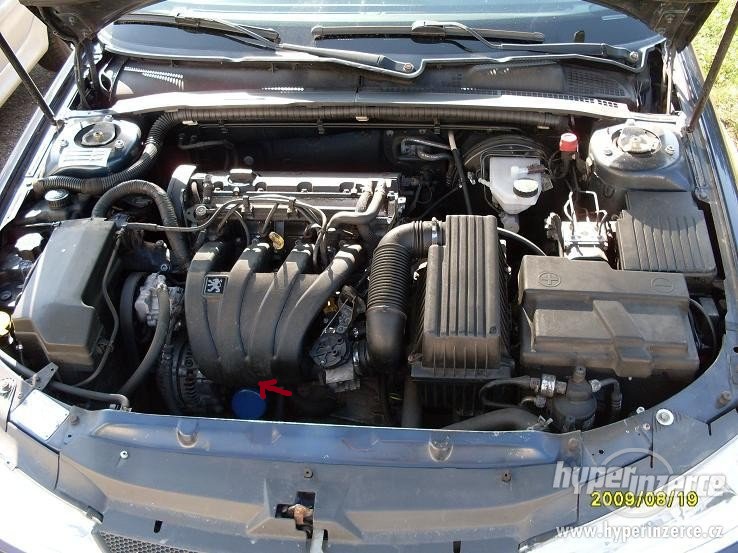

Guest zelda93 Odesláno 8. červenec 2012 Odesláno 8. červenec 2012 stažená fotka ale tam jak sem dodělat tu šipku tak zespoda a musel sem vykroutit ruku že se tam šrouboval šikmo po směru jízdy nahoru Citovat
krtek 2 Odesláno 8. červenec 2012 Odesláno 8. červenec 2012 to si musel vytocit z bloku motora,pravdepodobne spinac tlaku oleja na tom motore viem presne kde je map a toto to neni je na spode sacieho potrubia toho plastoveho alebo hlinikoveho na pravo od altiku a ten map je cely z plastu presne tento http://www.autokelly.sk/#PATH=3345620;4246625;4246649;4246942;4377025;4377065;4377067|CT=5|PCT=4|CUR=2|EM=False|PGS=20|PT=0|PDID=2061186|PDPID=1884273|PVT=1|SHT=1|SD=0|ST=0|LNG=0| [Edited on 8/7/12 15:35 by krtek 2] Citovat
Guest zelda93 Odesláno 8. červenec 2012 Odesláno 8. červenec 2012 Map vim jak vipadá, proto mě zajímalo co to je. to čidlo je nějaký tlakový, ale z bloku opravdu nebylo. našel sem to samý u peugeot Partner.... ale to je vedlejšíteĎ ještě najít ten Map Citovat
krtek 2 Odesláno 8. červenec 2012 Odesláno 8. červenec 2012 napis sem ciselny kod toho cidla ktory je na tom plaste Citovat
Guest zelda93 Odesláno 8. červenec 2012 Odesláno 8. červenec 2012 tak to mi dej tak 10 minut musim ho znova vymontovat :-D celkem sranda byla se tam dostat Citovat
krtek 2 Odesláno 8. červenec 2012 Odesláno 8. červenec 2012 ok docela to aj mna zaujima co to je ked pises ze to neni z bloku motora Citovat
Guest zelda93 Odesláno 8. červenec 2012 Odesláno 8. červenec 2012 takže na tom plastu je TI HOLLAND a na tý matici kterou se utahuje je 21R5... a potom ještě 2CP20-2 Citovat
Guest zelda93 Odesláno 8. červenec 2012 Odesláno 8. červenec 2012 jako je to zašroubovaný směrem zevnitř zespoda dopředu.... takže vykoucená ruka podél chladiče dolu a pak nahoru....a koukam, že směrem dozadu sou jetě minimálně 2 čidla jedno má fialovou přípojku a ten jistící drát je napůl vypadlej což by mohlo být co co mi mořná dělá problémy Citovat
Guest zelda93 Odesláno 8. červenec 2012 Odesláno 8. červenec 2012 kdyby to bylo čodo na olej, tak by bylo od oleje... já ho očistil našrouboval chvíli sem auto nechal vrčet a od oleje neni takže na olej to opravdu neni Citovat
krtek 2 Odesláno 8. červenec 2012 Odesláno 8. červenec 2012 http://en.bildelsbasen.se/?link=list&searchmode=3&query=2CP20-2.GIVARE nasiel som iba toto ale mudrejsi z toho niesom jedine zistit cez servis box Citovat

krtek 2 Odesláno 8. červenec 2012 Odesláno 8. červenec 2012 sak som ti pisal na spode sacieho potrubia na pravo od alternatora ruku musis vopchat tam kde je drziak sacieho potrubia (blizsie ku chladicu vody, na spode ) ked drziak zavadzia tak ho odmontuj,map drzi jedna srubka na 10 klucik musis si trochu viac vykrutit zapestie aby si to vysroboval a ak si lavak (nemyslim nemehlo ) tak ta lutujem to asi nepude:D [Edited on 8/7/12 16:19 by krtek 2] Citovat
Guest zelda93 Odesláno 8. červenec 2012 Odesláno 8. červenec 2012 tak nevim. prdim na něj. strčil sem i hlavu mezi chladič amotor nic sem neviděl... akorát na to čidlo co sem měl předchvílí vyndaný to je napravo od alternátoru přibližně nad olejovym filtrem..... tak nevim... Citovat
