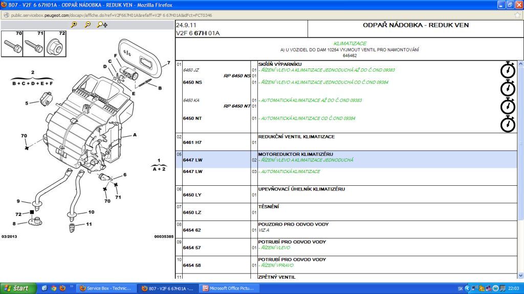

marko306 Odesláno 1. srpen 2013 Autor Odesláno 1. srpen 2013 No , ale napríklad ja, tam žiadny ventil nemám pri vstupe trubiek do kabíny. Citovat
marko306 Odesláno 2. srpen 2013 Autor Odesláno 2. srpen 2013 Tak, meniť ten ventil, to je teda erotika musím sa na to poriadne pozrieť či tam mám dáku kocku. Citovat
