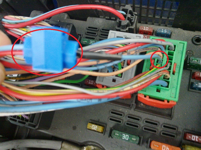

kocour17 Odesláno 13. červen 2012 Odesláno 13. červen 2012 Dobrý den mám dotaz ohledně zapojení denního svícení na vůz Peugeot 307sw r.v. 2003 Kam přesně to zapojit Děkuji za ochotu Přeji pěkný den Citovat

milhaus Odesláno 13. červen 2012 Odesláno 13. červen 2012 Pokud máš ten modul: u pojistek v motorovém prostoru najdi \"+\" po otočení klíčkem (viz obrázek), kostru třeba z baterky (osobně to mám zapojeno též u pojistek) a pak musíš proměřit, kde je 12V obrysových světela a tam napojit třetí fous. Jinak tenhle dotaz patří do kategorie Peugeot obecně-Modely-307 http://www.peugeot-club.com/forum/forumdisplay.php?fid=20 [upravil dne 13/6/12 09:38 od milhaus] Citovat
kocour17 Odesláno 13. červen 2012 Autor Odesláno 13. červen 2012 a nevíte jak to z toho konektoru vyndat ten drátek? Citovat
milhaus Odesláno 13. červen 2012 Odesláno 13. červen 2012 a proč by jsi ho vyndaval, když to můžeš připojit tou spojkou, tak jako je na fotce? [upravil dne 13/6/12 19:17 od milhaus] Citovat
wojtěch Odesláno 13. červen 2012 Odesláno 13. červen 2012 http://www.gme.cz/kabelove-spojky-samorezne/kabelova-spojka-samorezna-kss-kw-3-p656-270/ Citovat
kocour17 Odesláno 13. červen 2012 Autor Odesláno 13. červen 2012 nějaký odkaz na to prosííím:roll:aut Citovat
dyno Odesláno 23. červen 2014 Odesláno 23. červen 2014 Zdravim vas dneska sem namontoval led denní svetla a chtěl bych se ujistit jak je tu od milhause ten obrazek je mozny to napojit na ten modrej drat napřímo (mam prikon celkove 9W). nebo jestli to nejni třeba dat přes relátko diky za odpovedi [upravil dne 23/6/14 20:36 od dyno] Citovat
