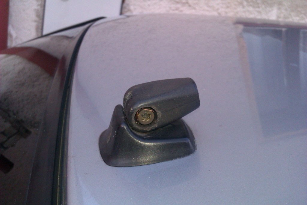

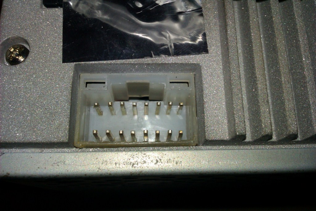

trsoliny Odesláno 26. květen 2012 Odesláno 26. květen 2012 Chlapi jak vám funguje anténa?Mě teda nic moc.Občas to šumí.Vyskoušeno několik rádií.Jel jsem do myčky a antena nešla vyšroubovat tak jsem ji sklopil.Kartáče ji ulomily a zustal závit uvnitř tý černý švestky.Známý to odvrtal ale porušil závit.Nemáte někdo na prodej tu švestku i s bičem,nebo aspoň solo?Ještě scháním iso konektor pro Clatronic viz obr.Kdyby někdo měl dejte prosím vědět.Díky moc .jpg] Citovat

trsoliny Odesláno 4. červen 2012 Autor Odesláno 4. červen 2012 Anténu jsem vyměnil a stejně to nehraje ku.va.Snad nějaká chyba v tom kabelu? Citovat
koblih69 Odesláno 4. červen 2012 Odesláno 4. červen 2012 Má stínění kabelu dobrý dotyk na kastli? Pokud ano vyzkoušej jednoduchou věc. Zapni rádio a vyzkoušej to bez antény na nějakou silnou stanici. Pak tak strč jen kus drátu (třeba metr) do té středové dutinky. Pokud to nebude hrát ani potom je problém asi v rádiu. Prostě úpně odpojená nebude hrát vůbec, ten drát silnější stanice, koaxiál od antény už by měl sám o sobě hrát dobře a když připojíš anténu mělo by to být nejlepší. [upravil dne 4/6/12 19:33 od koblih69] Citovat
trsoliny Odesláno 4. červen 2012 Autor Odesláno 4. červen 2012 No já zkoušel dvě rádia a nejde to.Bydlím na kladně a pokud vyjedu na kopec hraje slušně Relax,což je nejsilnější stanice tady i bez antény ale když sjedu za kopec nehraje nic ani s anténou.Rádio co tam původně bylo mělo taky horší signál.Dal jsem jiný a bylo to lepší.Od tý doby co se mi zničilo to uložení nehraje nic.Vyměnil jsem tu anténu od tebe s tím že jsem vyšrouboval staré uložení a namontoval to nové do starého uchycení kabelu,protože je to tam tak nafest a krátký že s tím nešlo pořádně manipulovat.Myslel jsem že ta koncovka na kabelu nemůže být špatná,když je stejná jako ta od tebe.Takže prakticky jsem vyměnil jen to co je na střeše Citovat
trsoliny Odesláno 4. červen 2012 Autor Odesláno 4. červen 2012 určitě vyzkouším.Má ta anténa nějaký napájení? Citovat
koblih69 Odesláno 4. červen 2012 Odesláno 4. červen 2012 Nene tohle je normálně pasivní anténa, žádnej zesilovač v ní není. Já si dával do 406 zesilovač přímo pod střechu... máme tady dost slabej signál. Ale to až pak napřed to musí fungovat na tu pasivní. Citovat
trsoliny Odesláno 4. červen 2012 Autor Odesláno 4. červen 2012 aha dobře.A ještě mi řekni,na tom uchycení od tebe je objímka do který se střčí ten silnej kabel a kousek před ní je místo na připájení malýho drátku.Ten je k čemu?Na tom co mám v autě to není anebo to možná nejde rozeznat Citovat
koblih69 Odesláno 4. červen 2012 Odesláno 4. červen 2012 Ten drát je normální koax. Takže stínění je připojené tak aby se po zašroubování těmi zoubky spojilo se střechou. Ten středovej drátek koaxu musí vést na ten šroubek antény - to je signálový kabel. Je to jasné? Citovat
