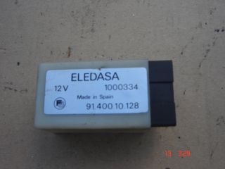

miroja Odesláno 4. květen 2012 Odesláno 4. květen 2012 ....aj relatko cvaka.ibaze by relatko ostalo zlepene. Len pre istotu, ci sa bavime o tom istom rele.. myslis rele (ELEDASA), ktore je v kabine na strane spolujazdca za odkladacou skrinkou? Vyzera takto: Citovat
dodino Odesláno 4. květen 2012 Autor Odesláno 4. květen 2012 ano,toto rela cvaka ked zapinam alebo vypinam klimu.je mozne ze je pokazene?vyzera tak ako na obrazku nevedel som ho vytiahnut lebo som nevedel uvolnit svorky co ho drzia a uz bola tma.(parkoval som vonku). Citovat

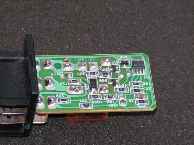

miroja Odesláno 4. květen 2012 Odesláno 4. květen 2012 Ja som vyberal cely kastrlik spolujazdca a potom som sa k rele dostal lahko. Takto vyzera vo vnutri: Dvojity operak, zopar tranzistorov,pasivnych suciastok, a elektromechanicke jednopolove rele ... Citovat
miroja Odesláno 4. květen 2012 Odesláno 4. květen 2012 ....je mozne ze je pokazene?... Ked rele cvaka pri zapinani-vypinani klimy a aj napriek tomu klima bezi stale, tak by mohlo byt OK, snad len ak ma rele zlepene kontakty, ale to by asi nebolo pocut to cvakanie,alebo by to cvakanie bolo aspon o poznanie tichsie... Mozno skor nejaky skrat, ktory by priviedol +12V na solenoud kompresora klimy bez ohladu na to, ci mas klimu zapnutu alebo nie. Na rele idu aj dost hrube vodice, takze tam tecie aj vacsi priud, cize mhlo sa tam cosi vyhriat.... Nuz, skus ho vybrat, rozobrat a uvidis, pripadne urob foto. Skontroluj aj paticu rele a vodice. Citovat
