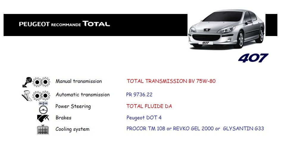

Marcel00 Odesláno 30. listopad 2010 Odesláno 30. listopad 2010 Nedalo mi a po precitani som to isiela skontrolovat aj ja, no bolo mi treba doliat cca 10ml viac nie... pocas behu cerpadla a aj ked motor stoji sa vyska hladiny nemeni a taktiez ani pri otacani volantom, resp len minimalne. Avsak mi ostal skoro cely liter tohoto oleja, tak ak by mal v ramci SKK niekto zaujem som ochotny to rozliat a poslat postou kto by mal zaujem. Cena je 1,5€ za 1dcl, postovne 0,50€ . Vzhladom na zbytocne predrazenie dobierkou je platba vopred na ucet. jedna sa presne o tento olej. Viac info na SZ, prip. mail. Olej na elektricke servo Peugeot chcem len upozornit ze do P407 ma ist Fluide DA a to nieje to iste co DEXRON III. Dexron III ma oznacenie Fluide AT42 takze pozor na to... Tak neviem v akych pripadoch je Dexron III, preistotu na to upozornujem. DexronIII ide asi do mechanickeho serva ... Do elektrickeho uz tento Fluide DA. Takze overit ! [upravil dne 30/11/10 17:39 Marcel00] [upravil dne 6/10/11 13:03 od Marcel00] Citovat
brade Odesláno 9. prosinec 2010 Autor Odesláno 9. prosinec 2010 Hmmm, to je zajímavé... už přes rok leju toho Castrola s TQ-DIII a zatím nic. Tak nevím, jestli se mám bát nebo ne. Update: Našel jsem levnej od Totalu - http://www.oleje-total.cz/kapaliny-pro-peugeot-a-citroen/fluide-da-1l [upravil dne 9/12/10 10:05 brade] Citovat
Marcel00 Odesláno 9. prosinec 2010 Odesláno 9. prosinec 2010 mozno prave preto ze ho lejes stale... asi je problem ked ho stale dolievas srandujem samozrejme ale stalo by za to zistit spravnost olejov... ja som dolial toho Fluide DA cca 10ml a mozno som ani nemusel, to len pre pokoj duse... akurat co som vyhodil 13 alebo kolke € za flasu zbytocne Stale som vsak nazoru ze Dexron 3 do tohoto serva nepatri. ale to je moj nazor... nech sa vyjadria ostatni... Update: Našel jsem levnej od Totalu - http://www.oleje-total.cz/kapaliny-pro-peugeot-a-citroen/fluide-da-1l tak vidis, uplne ine oznacenie ako Dex III. Takze sam to vidis ze je to iny olej ako co tu je odporucane. [upravil dne 9/12/10 11:22 Marcel00] Citovat
