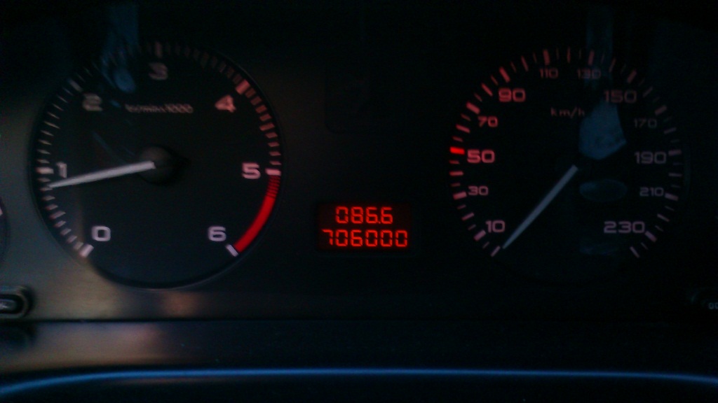

stajgrpavel Odesláno 30. září 2013 Autor Odesláno 30. září 2013 moc hezka fotka meho mazlicka Citovat
Stifler Odesláno 30. září 2013 Odesláno 30. září 2013 čoveče, nějak ti nesvítí polovina žároviček pod budíkama... jinak číslo to je pěkné....počkám si na 777777 km... Citovat
stajgrpavel Odesláno 30. září 2013 Autor Odesláno 30. září 2013 zarovicky jsem dnes koupil nove jen to chce trochu volneho casu Citovat
Stifler Odesláno 30. září 2013 Odesláno 30. září 2013 ...a dej si to hezké číslo v nějaké oříznuté podobě do avataru, to se jen tak nevidí... [upravil dne 30.9.2013 18:09 od Stifler] Citovat
stajgrpavel Odesláno 30. září 2013 Autor Odesláno 30. září 2013 no take pravda :-D zkusim to :-) Citovat
