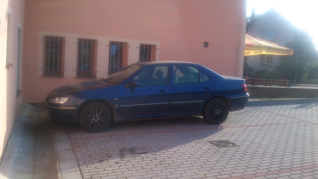

stajgrpavel Odesláno 19. červen 2013 Autor Odesláno 19. červen 2013 tak zkusim nake foto hodit i sem ... zatim je to spinave a spsta prace na nem :-( ale to zvladnu a bude to fesak :-) Citovat
