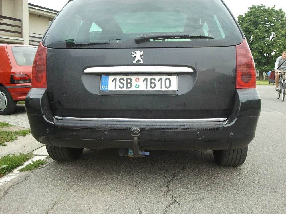

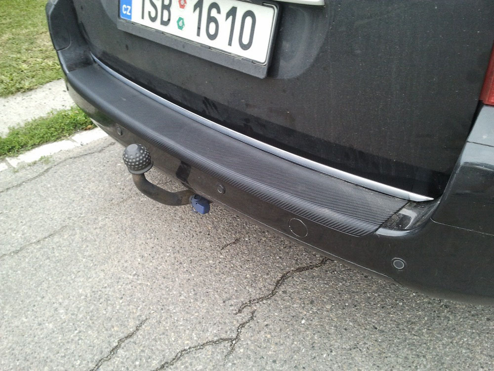

Moral3z Odesláno 15. červenec 2012 Autor Odesláno 15. červenec 2012 Tak dneska bylo ve znamení menších oprav: + Troubíme! + Filc kapoty uz neleží na motoru + Lišta kufru už není oprýskaná + Carbon na nárazníku + Mlhovka funguje Co se nepovedlo - Kapota při 130 vibruje... jak přitáhnout? - Nedaří se spojit s bluetooth diagnostikou... [upravil dne 15/7/12 18:31 od Moral3z] Citovat
Moral3z Odesláno 15. červenec 2012 Autor Odesláno 15. červenec 2012 A stále nefungují senzory Citovat
milhaus Odesláno 15. červenec 2012 Odesláno 15. červenec 2012 co to je za lištu na 5tých dveřích? Citovat
Moral3z Odesláno 15. červenec 2012 Autor Odesláno 15. červenec 2012 Je to role z centra levného nákupu (číňani) cca 5 metrů za 219,- Citovat
Roman Bazi Odesláno 15. červenec 2012 Odesláno 15. červenec 2012 Tož pěkně jsi si pohrál. Takovouhle lištu také sháním, ale menší a průhlednou. Jak jsi přichytil ten tapec? A troubení jsi opravil jak? Můžeš se rozepsat? S kapotou Ti neporadím, ale zítra se na ni kouknu, jestli mě něco nenapadne. [upravil dne 15/7/12 20:10 od Roman Bazi] Citovat
Moral3z Odesláno 15. červenec 2012 Autor Odesláno 15. červenec 2012 Pruhlednou? To si nedokazu predstavit.. protoze by tam byly videt ty lepici listy... meli tam i uzsi, ale taky chrom... Tapec jsem tam prilepil oboustranou lepici paskou, ale nejakou hodne dobrou od taty z prace... Troubeni jsem opravoval podle tohohle navodu... http://www.forum-auto.com/pole-technique/mecanique-electronique/sujet448173.htm 1/ Odpoj baterku a pockem cca 10 minut 2/ Vydloubnes airbag viz obrázek jedna z odkazu... musis z obou stran strcit sroubovaky a odtahnout packy..je tam docela dobre videt, kdyz si tam posvitis baterkou 3/ Odhaknes vsechny konektory viz. dalsi obrazky a sup, airbag je venku 4/ Dal jsem oddelaval ty tri srouby, ale nebylo to potreba. Na 4 obrazku je zakrouzkovane uzemneni a to byl u me kamen urazu... poradne jsem ty packy roztahl, aby se to dotykalo... a to bylo u me vsecko... v tom navodu je to predelany, ale u me to nebylo potreba..jestli chces mit klid, tak to predelej viz. navod good luck [upravil dne 15/7/12 20:59 od Moral3z] Citovat
