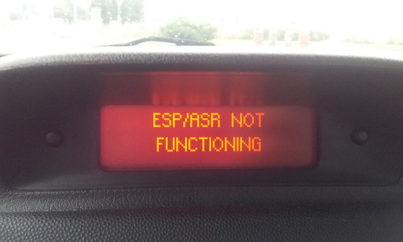

Včera jsem byl vyměnit gumy (konečně 205/50/17 - Michelin pilot) a všiml jsem si, že mi za týden končí technická! AJAJ celej podvozek je těsně před výměnou a rozsypáním.. Takže snad přez Speedyho.kh bude servisman a podvozek bude v pohodě. Ale když se to sype, tak pořádně. Dneska po cestě na dálnici na mě začalo řvát ABS/ESP/ASR takže fakt super :(
