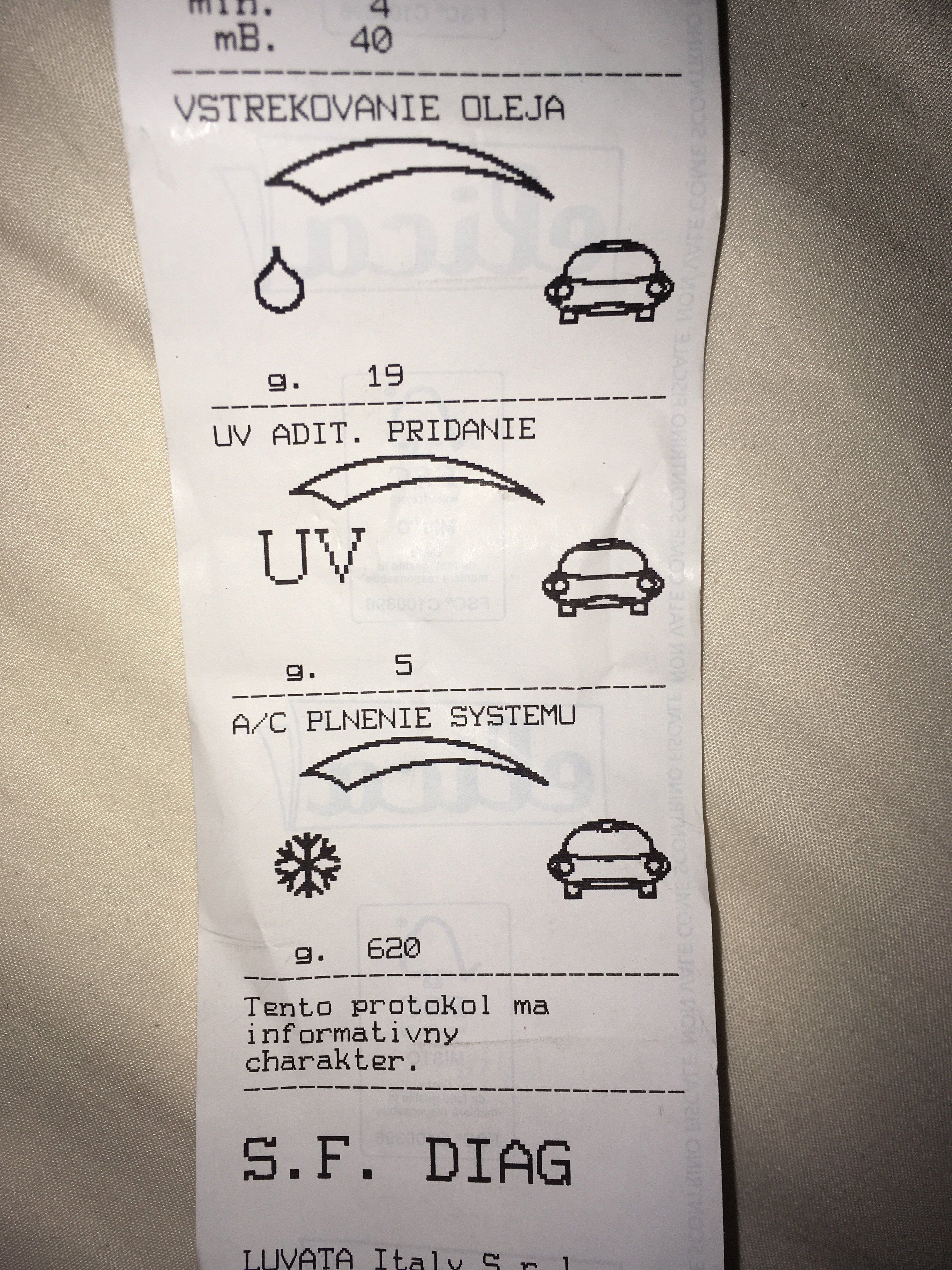

black7 Odesláno 23. květen 2017 Odesláno 23. květen 2017 1 hour ago, ozzy56 said: mechanik měl při plnění dát i tu kontrastní látku, aby se vědělo, kde klima případně uniká myslim ze ju tam dal : UV aditiv pridanie Citovat
ozzy56 Odesláno 23. květen 2017 Odesláno 23. květen 2017 ano, dal--místo úniku je pak vidět pod UV lampou Citovat
black7 Odesláno 23. květen 2017 Odesláno 23. květen 2017 bol som teraz pri aute, a pocujem ako keby jemne sycanie vpredu, myslim si ze velmi tam nema co sycat okrem chladica ale ako to ze to ten pristroj neodhalil ... Citovat
ozzy56 Odesláno 23. květen 2017 Odesláno 23. květen 2017 někde ti uniká chladivo, ono totiž to vakuování je celkem k ničemu, kdysi mi servisman říkal, že to odhalí jen velkou díru...,osobně jsem měl tehdy po týdnu klimu zase prázdnou (byl to chladič) Citovat
black7 Odesláno 23. květen 2017 Odesláno 23. květen 2017 tak naco to potom robia ach tie chladice peugeotacke, to asi kazdy to mal derave casom, a co stoji ten chladic ? okolo 100eur ? Citovat

black7 Odesláno 9. červen 2017 Odesláno 9. červen 2017 Takze bol to samozrejme chladic aj v mojom pripade. Je dost cudne ze uz tam meneny bol - mechanik mi volal, ze je tam nejaky polsky- lacny. Nerozumiem ze tam niekto nieco take da, vydrzi to rok dva a tak to znova musi menit. Cize moj chladic tam je treti. Dufam ze uz vydrzi nieco. Vyslo ma to na 160eur (chladic+vymena+naplnenie) Citovat

ceeeert Odesláno 28. červen 2017 Odesláno 28. červen 2017 Hm, tlakovali a na závadu nepřišli. Mám výpis z té mašiny, je tam 15min vakuovani a tlak vakua -1bar. Plus info o množství oleje a chladiva. Dá se to ověřit nějak jinak, resp. je to jiný úkon než to vakuování? Citovat
