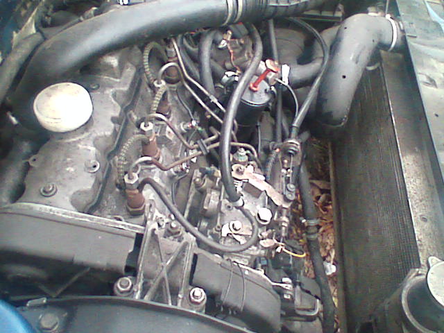

zdravím mám dotaz čím sa od sebe liší motor 1.9 d ze starého modelu (47 kw) a z nového (51 kw) to má lepší vstřiky nebo co? aj nový je 1.9 a objem maju teda oba 1905 ccm.. tak nevím :myslim
Na obrázku je D9B,teda 1,9D-51kW- má jinší sání,viz ten bazmek na hlavou!

A zde na obrázku je asi 47kW motor typ asi 162,liší se navzájem sáním ,má jiné méně účinné než to na 51kW motoru.Ten výkonnější má navíc i přípravu na turbo!Bez záruky!
