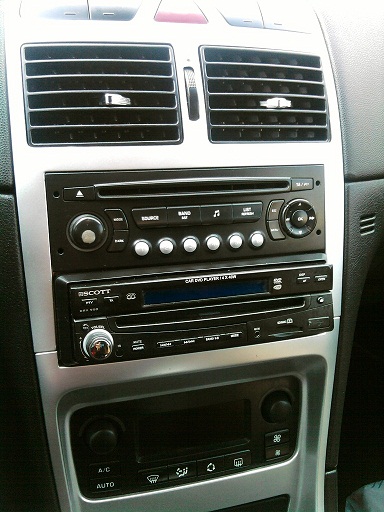

Marcel00 Odesláno 19. únor 2012 Odesláno 19. únor 2012 no ved to sa dalo cakat zaujimala by ma fotka tvojej pristrojovky ako to vyzera s tymi dvoma radiami... dlzis nam to :aut Citovat
atlas556 Odesláno 19. únor 2012 Autor Odesláno 19. únor 2012 zajtra to odfotim a hodim to sem:P Citovat

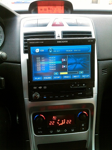

atlas556 Odesláno 20. únor 2012 Autor Odesláno 20. únor 2012 a tu je druha... sice autoradio nieje znacky ALPINE, ale uz v minulosti som bol s nim docela spokojny. Citovat
Marcel00 Odesláno 20. únor 2012 Odesláno 20. únor 2012 mne sa to moc nepaci, ale proti gustu ziaden... at slouzi Citovat
Lihous Odesláno 21. únor 2012 Odesláno 21. únor 2012 Zajimave nic mene \"asi modre podsvicene\" a tu proste eee Jinak jako napad proc ne ..... Uprime me nenapadlo kdyz demontuju OG radio ze prijdu i o fce a displej....?? U naseho \"starickeho\" jsem jen prosel o nepodstatne veci a ostatni funguje i nadale Citovat
