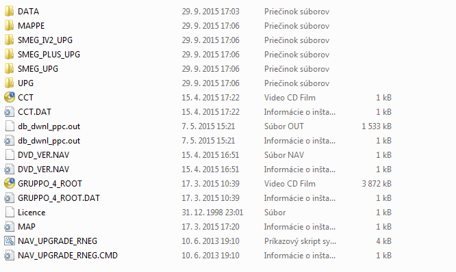

Viki39004 Odesláno 14. říjen 2015 Odesláno 14. říjen 2015 (upraveno) Takže vyzerá to ,že už som došiel na správny postup. 1.USB naformátované na FAT 32 4Gb alebo 8GB vložiť súbory z RT calculator a pridať tam súbory CCT.DAT a CCT.DAT.INF ktoré sú v zložke RT6 MAPS 2015-2.(Súbor CCT.DAT.INF tam nie je takže súbor CCT.DAT proste mu dáte príponu INF a dáte ho na kľúč ) 2.Vložíte to do RT6 tá to automatický rozpozná dvakrát kliknete yes.RT6 vytvorí súbor LICENSE na kľúči. Kľúč vyberiete z RT6 dáte späť do PC 3. Z kľúča vymažete všetko okrem súboru LICENSE a skopírujete obsah súboru RT6 MAPS 2015-2 čiže bude tam toto: 4.Teraz môžete vložiť kľúč do RT6 a aktualizovať mapy a budú aj fungovať. Upraveno 14. říjen 2015 uživatelem Viki39004 Citovat

Viki39004 Odesláno 14. říjen 2015 Odesláno 14. říjen 2015 (upraveno) Áno presne tak len problém som mal že som nevedel nájsť ten súbor CCT.DAT.INF ten tam nieje je tam len CCT.DAT a z toho urobýš ten CCT.DAT.INF dáš mu len koncovku. Nahrávať jedine z USB . Moja verzia softu 2.86B. Každá krajina približne 15-25min s naštartovaným motorom.Z toho postupu pri tých mapách mi to nebolo jasne a tápal som v tme dva dni.Kým som na to nedošiel.Zatiaľ mám nahraté middle europe,north-east europe,north-west europe,south east europe a funguje to Upraveno 14. říjen 2015 uživatelem Viki39004 Citovat
mirohrob Odesláno 14. říjen 2015 Odesláno 14. říjen 2015 (upraveno) No vidíš, že to ide. A keby si čítal, tak si si mohol tie dva dni ušetriť Do sukromnej pošty som Ti niečo poslal. Tu to nemaju radi. BTW ešte asi narazíš na problém, že Ti všetky mapy nevojdú do pamäte. Upraveno 14. říjen 2015 uživatelem mirohrob Citovat
