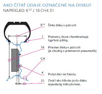

mi08lar08 Odesláno 13. únor 2012 Odesláno 13. únor 2012 Chci koupit letní gumy i disky,ale mám menší zmatek v označení.V techničáku je 6.0x15 ET27 v poznámkách je 6.5 J16 ET31 6.5x J17 ET31.Co přesně toto označení znamená?Děkuji za polopatické vysvětlení:D:D Citovat
wojtěch Odesláno 13. únor 2012 Odesláno 13. únor 2012 6 (6,5) je šířka disku 15, 16, 17 máš průměr velikost v palcích \" a ET je jak moc bude vysunut disk z podběhu... Citovat
