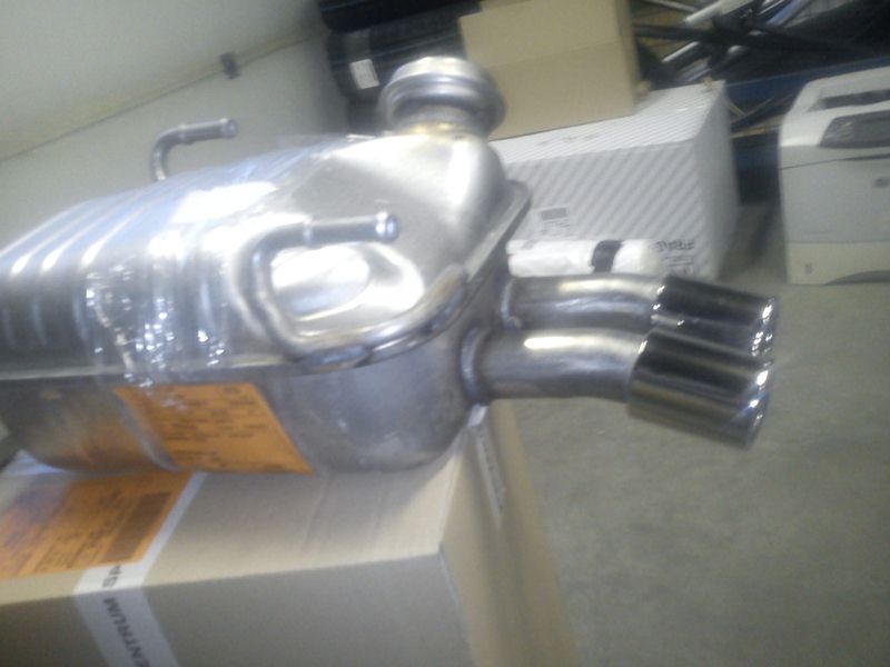

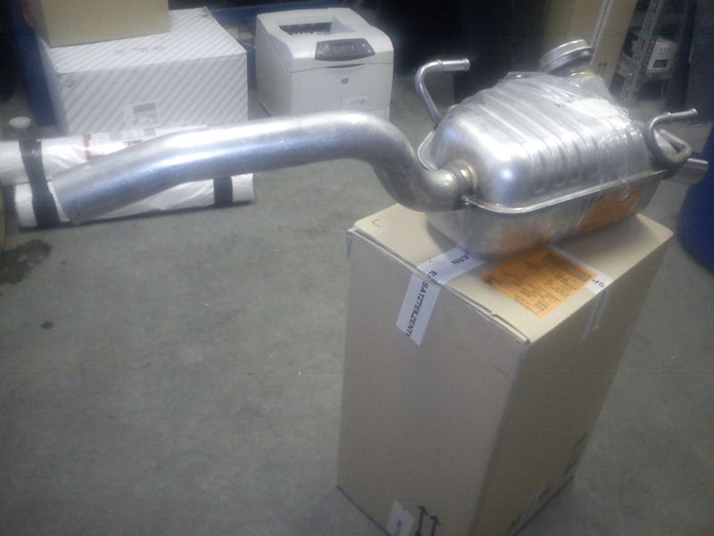

Pe.Tr Odesláno 14. únor 2012 Odesláno 14. únor 2012 foto posledniho dilu vyfuku na 3,0 V6 206PS Citovat
kléma Odesláno 14. únor 2012 Odesláno 14. únor 2012 ... JoJo přesně tohle je taky na 2.2 benzín -jestli se můžu zeptat kolik je cena. Jo a nevíte někdo v čem je rozdíl od té nafty-ty vypadá totožně akurát nemá nahoře tu baňku- jde mi o to jestli by tam šla použít . kléma Citovat
Pe.Tr Odesláno 14. únor 2012 Odesláno 14. únor 2012 na 2,2 benzin je jine objednaci cislo a lauf je levnejsi 8600,- u obou benzinovych vyfuku je potreba pocitat ze je tam potreba mit i sponu na spojeni vyfuku a ta stoji 1200 Citovat
