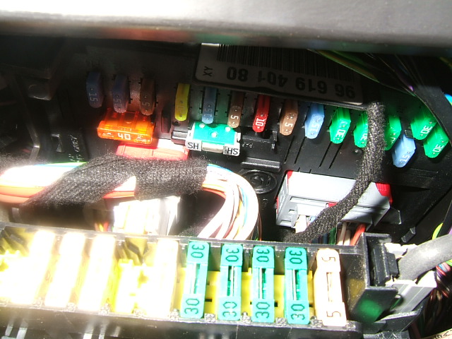

jofo Odesláno 6. květen 2012 Odesláno 6. květen 2012 Tie vodice tak ucvaknute su ok. V niektorych zvazkoch sa to ucvakavalo vo vyrobe. Pravdepodobne to je od nadstavovania svetiel, a kedze ty to mas automaticke tak je to ucvaknute. Takychto zakonceni najdes este par. Mozno by bolo dobre napisat ake cisla su na tych kabloch a kto ma pristup ku schemam tak by ti povedal co to je. Citovat
Y2K Odesláno 6. květen 2012 Autor Odesláno 6. květen 2012 tie vodice cvaknute ma tiez napadli ze by to mohli byt svetla, teda ich nastavovanie... no a ten druhy konektor fakt netusim...OK, pozriem zajtra co je na nich pripadne aj ten konektor by mohol byt na svetla pretoze to ide priamo k nim to by mi mohol povedat dakto kto nema automatiku...ci? [upravil dne 6.5.2012 22:31 od Y2K] Citovat

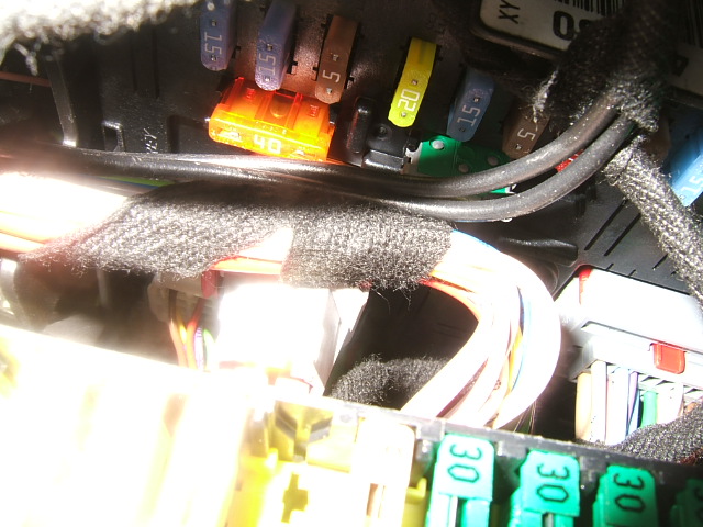

Agrafik Odesláno 8. květen 2012 Odesláno 8. květen 2012 Kvalita nic moc, ale ty dráty, co tam máš ty já nemám, nebo je nemůžu najít. Citovat
Y2K Odesláno 8. květen 2012 Autor Odesláno 8. květen 2012 no toto mi moc nepomoze pojdem to cvaknut aj ja cele Citovat
Agrafik Odesláno 8. květen 2012 Odesláno 8. květen 2012 Zkusím to pak taky a s nějakým světlem. s bleskem je to na houby. Citovat
