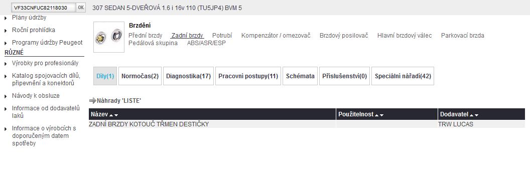

Gabriel 307 Odesláno 5. listopad 2014 Odesláno 5. listopad 2014 Tony: to je v pořádku,ja u svého VIN taky ja píšu a bavím se o VIN co sem dala zanulinek a není to první případ,že má dvě volby - třeba mccolor má taky dvě(co si pamatuji když chtěl info o brzdách) Citovat
Tony Stark Odesláno 5. listopad 2014 Odesláno 5. listopad 2014 (upraveno) To asi u dieselů je možnost tam nacpat co výjde lépe , kdo ví, já má v SB napsáno EMISNÍ PŘEDPIS (MOTOR) EMISNÍ PŘEDPIS S DAŇOVÝM ZVÝHODNĚNÍM EURO 4 (MOTOR) a v TP mám EURO 3. U benzínu jsem zatím viděl jenom ty s pérkem. Upraveno 5. listopad 2014 uživatelem Tony Stark Citovat
celda1970 Odesláno 5. listopad 2014 Odesláno 5. listopad 2014 Tak jsem v SB projel třistasedmy švagrový a kámoše z práce...oboje 1.6 hdi 2005 předfacelift....a oboje ukazuje Lucas i Bosch...stejně jako Zanulinek což je taky předfacelift. Pak jsem prošel facelifty 307 moje a další a ty už nabízejí pouze Lucas..... :myslim Citovat
Gabriel 307 Odesláno 5. listopad 2014 Odesláno 5. listopad 2014 celda: aspoň něco víme . . . i když to nebude na 100% taková ženská,která má plecháče(nejsou pořádně vidět brzdy)bude těžko sundávat kolo a třmeny z kotouče aby viděla jaké má destičky škoda,že to nejde poznat přímo ze SB(třeba jde jenom to neumím) Citovat
mccolor Odesláno 6. listopad 2014 Odesláno 6. listopad 2014 Gabriel píše: Tony: to je v pořádku,ja u svého VIN taky ja píšu a bavím se o VIN co sem dala zanulinek a není to první případ,že má dvě volby - třeba mccolor má taky dvě(co si pamatuji když chtěl info o brzdách) Ano,máš pravdu,mám stejnou motorizaci a desky s perkama Citovat

celda1970 Odesláno 22. prosinec 2014 Odesláno 22. prosinec 2014 (upraveno) U tebe je zrovna možnost obou typů zadních brzd......podle VIN tipuji že jsi majitelem toho mezitypu kolem roku 2005 (předfacelift,facelift) kam se montovali oba typy zadních brzd...... Je třeba se fyzicky kouknout jestli máš Bosch nebo TRW Lucas...........Jaký je který typ je popsáno zde ve vlákně pokud bys nevěděl...:-) OEM kódy pro oba: Kotouče jsou stejný pro oba typy a jsou s ložiskem : OEM 424934 Destičky TRW Lucas OEM 425467 Destičky Bosch OEM 425398 Upraveno 22. prosinec 2014 uživatelem celda1970 Citovat
