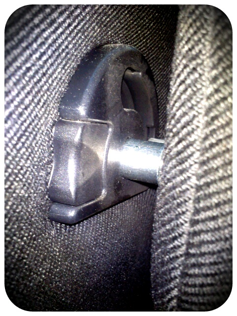

Potřeboval bych poradit jak sundám loketní opěrku u sw.Potřebuju nasadit potah sedadla a nějak mi to nejde. Pod tou opěrkou je umělohmotná ploška která se dá nadzvednout a pak se to nějak musí vysunout ale nevím jak.Vím že je to pravděpodobně jen o nějakém pohybu ale ať s tím vyklám,otáčím nebo to vysouvám tak to nejde.Poraďte prosím

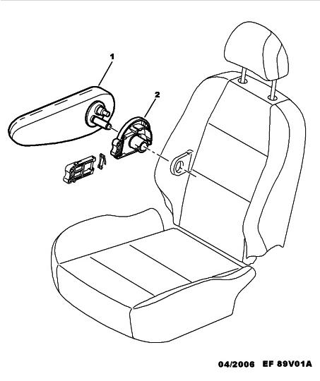

Tož zvedneš opěrku nahoru, zepředu zmáčkneš plastový výstupek směrem dozadu, a opěrku vytáhneš směrem do středu auta. Jde to těžko, chce to cvik, a pak už to jde snadno.
