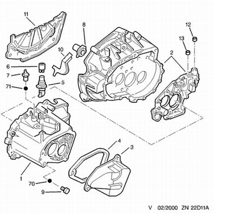

Nazdar,ani neviem kedy prestali my fungovat cuvacie svetla.Ziarovky o.k.Zeby cidlo na prevodovke?Ale kde je ved som tam videl len nejake cidlo a to je na spojkovej casti,to nemoze byt ono.P-405GRD 92 new mod.
To bude ono, jiné čidlo u nafťáka na převodovce není. Sundat konektor, a změřit jestli dává 12V při zpátečce. Pokud ne, tak bude v háji.
Tady na obrázku je to spínač č.7
[upravil dne 3.1.12 22:02 od Opl405]
praveze ten spinac je v haji ak na konektore bude 12V :)
najskor ale skus skontrolovat poistku c. 12 resp. nemusis ju kontrolovat, ak ti svieti kontrolka zatiahnutia rucnej brzdy, pretoze ta je napojena na tu istu poistku...
