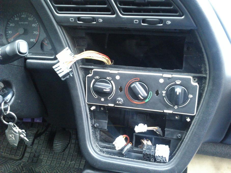

radim.1008 Odesláno 23. září 2012 Autor Odesláno 23. září 2012 Takže klepání pokračuje, ale už to snad ani řešit nebudu a nechám to projevit Jinak v pátek ráno mě kolega Pažout pěkně vypekl, když jsem chtěl odjet do práce zjistil jsem, že je auto omrzlý. Nastartoval jsem, přepnul topení na okno, dal teplotu na max, pustil výhřev zadního okna a šel do garáže pro šrabku (stál jsem přede vraty). Ventilátor normálně foukal. Oškrábal jsem okno, uklidil škrabku, sednul do auta, přidal jsem ventilátoru na intenzitě a on přestal foukat. Od tý doby jen tak sálal studený nebo teplý vzduch z výdechů, když se auto ohřálo. Včera jsem se pustil do zjištění závady proč nejde ventilátor. Nejdřív jsem přešel všechny pojistky a ty byly ok. Rozdělal jsem středový panel a když jsem se pokoušel dostat ven ovládání topení napadlo mě zapnout klíček a zkusit jestli se neroztočí větrák. A hle on se roztočil, takže závada byla nejspíš v konektoru. Nejdřív jsem s nim zahýbal. Když už jsem to měl rozdělaný prostříknul jsem konektory a zase dal vše zpět. Pěkně teď fouká a ani tak nehoupe. Celá odborná \"oprava\" zabrala necelou hodinku Citovat
radim.1008 Odesláno 23. září 2012 Autor Odesláno 23. září 2012 Jinak ví někdo, co drží 20A pojistka na pozici 17? Tu mám mrtvou, žádný proud ní neteče Citovat
MilanF1 Odesláno 23. září 2012 Odesláno 23. září 2012 Takže klepeš, škoda ... ale fakt čučím, že nic nechtěli ... paráda. A pojistka č. 17 je Ovladač klaksonu ... toto říká příručka Citovat
radim.1008 Odesláno 23. září 2012 Autor Odesláno 23. září 2012 NJ, fakt nic nechtěli. Divil jsem se. Klepe to jen, když jede někdo se mnou, když se to zatíží. Jezdili v tom ve dvou a stejně nic neobjevili Uvidíme, co to udělá přes zimu Aha, proto tou pojistkou nic neteklo, když se netroubilo Díky. Citovat

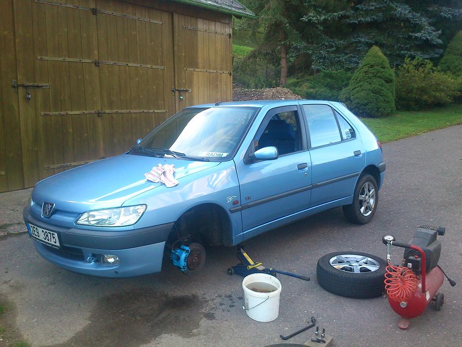

radim.1008 Odesláno 25. září 2012 Autor Odesláno 25. září 2012 Tak mě to dneska nedalo a trochu jsem hledal a zrovna jsem očistil brzdiče, jsou zase modrý Ještě to umýt a když bude čas, tak i vzít před Vysočinou nějakou kosmetikou. Koukal jsem a mám jen leštěnku, že bych pořídil nějaký vosk? Jo a nic jsem taky nenašel, co by se chovalo nějak podezřele. Při té příležitosti jsem otočil gumy, předek je tak trochu víc sjetý, na jaře budou muset být komplet nový bačkůrky Citovat
MilanF1 Odesláno 25. září 2012 Odesláno 25. září 2012 Pěkný, modrý ... Přední více sjeté? Nestačilo by je hodit dozadu, nebo jsou už KO? Kolik jsi na nich dal? Citovat
radim.1008 Odesláno 25. září 2012 Autor Odesláno 25. září 2012 Stříkal jsem je už někdy v dubnu. Jo hodil jsem je dozadu, ale jsou ometený kraje a dezén je lehce nad plošky, takže nic moc. A ty co byly vzadu jsou o něco lepší. Teď mám cca 140600km a kupoval jsem je, když auto mělo 75tis. km, a mezitím jsem sjel jednu sadu zimních. Takže kolik to netuším. [Edited on 25/9/12 20:19 by radim.1008] Citovat
