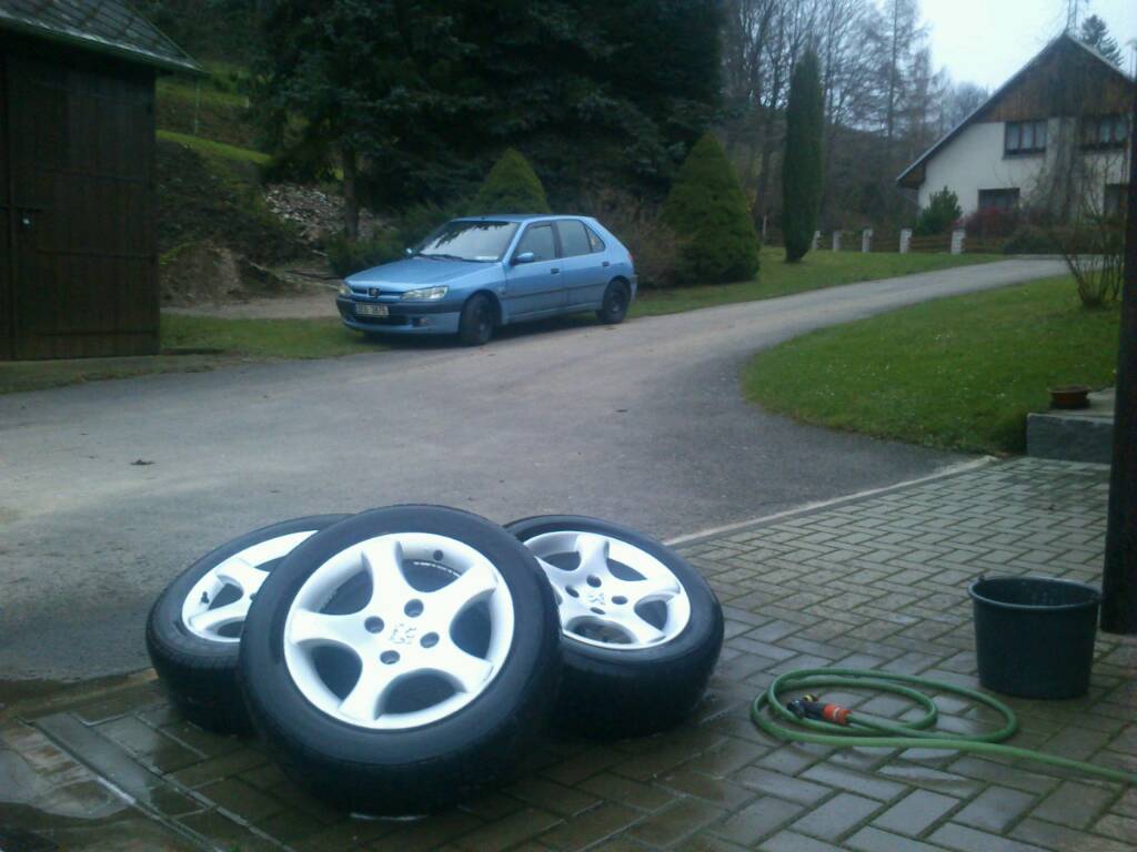

radim.1008 Odesláno 21. listopad 2014 Autor Odesláno 21. listopad 2014 V týdnu jsem přezul na zimní a dnes jsem umyl letní, ještě by to chtělo umýt auto. Citovat

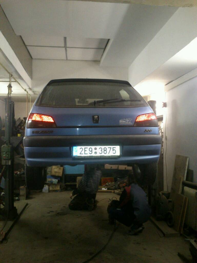

radim.1008 Odesláno 22. listopad 2014 Autor Odesláno 22. listopad 2014 Pořád to klepe nebo cvaká při vytočených kolech doleva pod plynem a už i při jízdě do kopce. Při přezouvání jsem zjistil, že na pravé straně, když vezmu za kotouč na jeho vrchní straně, tak je v něm cítit pohyb od sebe a k sobě. To by zase mohlo být ložisko, ne? Nicméně v pondělí jsem na odpoledne objednán do servisu na hever. V týdnu jsem se tam stavil a nechal mechoše s autem jezdit. Jezdil do kruhu na levou ruku a nic, naprosto potichu. Potom jsem sedl já a už při odjezdu od nich v mírné levé zatáčce jsem to slyšel. Uvidíme v pondělí, co najdeme. Citovat
radim.1008 Odesláno 24. listopad 2014 Autor Odesláno 24. listopad 2014 Dnes snad zjištěn zdroj klepání. Téměř na šmelc spodní silentblok motoru a k tomu najdut volný čep řízení na levé straně. Takže ve středu do servisu. :/ Citovat
