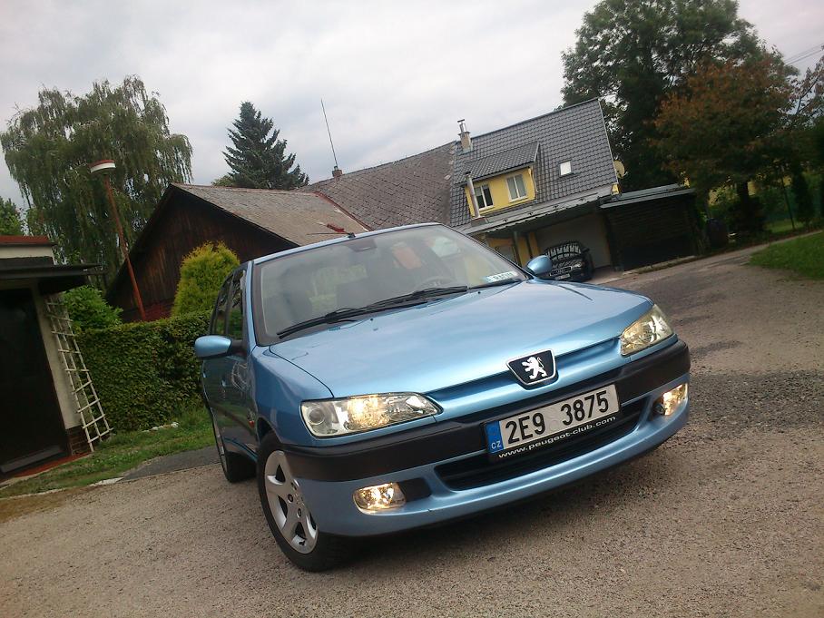

radim.1008 Odesláno 22. srpen 2013 Autor Odesláno 22. srpen 2013 Dnes je tomu přesně 6let, co jsme se s Pažoutem začali kamarádit, proto dostal včera očistnou koupel, která byla i součástí příprav na víkendový sraz. Citovat

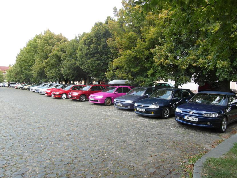

radim.1008 Odesláno 26. srpen 2013 Autor Odesláno 26. srpen 2013 Jedna srazovka z Kněžnice, teda z Jičína. 10x306 Citovat

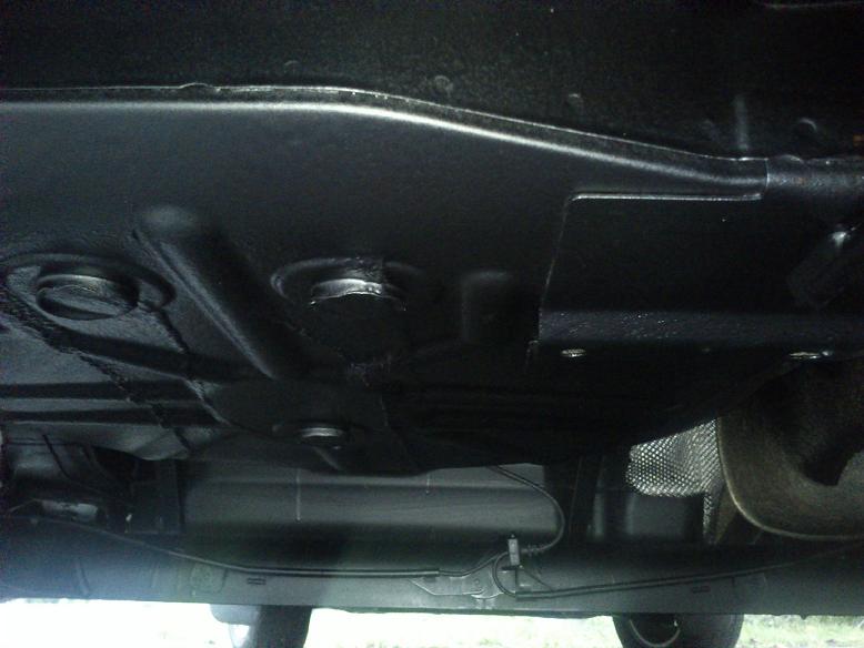

radim.1008 Odesláno 16. září 2013 Autor Odesláno 16. září 2013 Netýká se to Pažouta, ale druhého auta. Známý opět začal stříkat spodky a jelikož jsem v loni na technické byl vlezlý pod Fordem v kanále a zhrozil jsem se, že téměř není zespod ošetřen, cca jen asi 30cm od přední nápravy a kapsy kolem zadní nápravy byly skoro v barvě auta, rozhodl jsem se nechat i přes stále běžící záruku stříknout spodek. Z výsledku mám radost, urobil jsem dneska fotku, jen jsem si lehnul pod auto, ze zvedáku by byla lepší, ale kvůli fotce nebudu známého otravovat. Citovat
