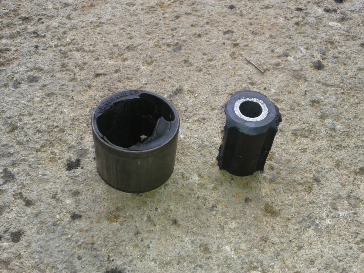

222johny222 Odesláno 17. březen 2015 Autor Odesláno 17. březen 2015 Tak jste měli pravdu,včera jsem trošku vrtal v autě a když motor prudce vytočím,tak jde vidět,že silenblok je potrhaný,ale rezonování neslyším.Kluci kolik stojí celej držák i s tím silenblokem?Nemám lis Nebo koupit samotnej a namlátit to tam kladivem? Co myslíte? Citovat
Mizlerek007 Odesláno 17. březen 2015 Odesláno 17. březen 2015 v pugu mám zato do 1500,- uplně max... Citovat
222johny222 Odesláno 17. březen 2015 Autor Odesláno 17. březen 2015 Tak na to se** to koupím od Badisáka a kdyžtak to zajedu nalisovat Jo ještě když jsem včera opravil centrál kufru,tak se mi zbláznilo řidičovo okno,jezdí si kdy chce,nechce sjíždět...nestalo se to už někomu? Citovat

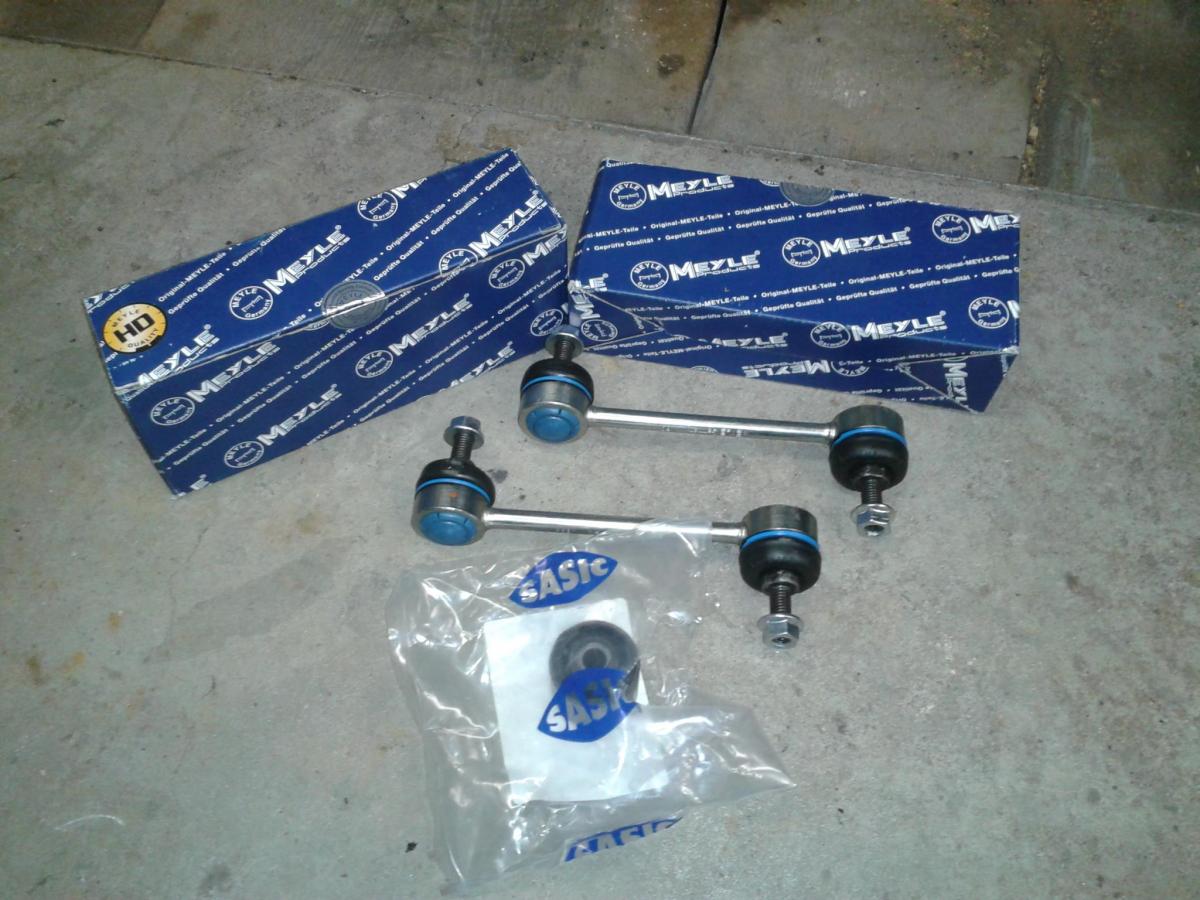

222johny222 Odesláno 21. březen 2015 Autor Odesláno 21. březen 2015 (upraveno) Tak mi dorazily hračky na auto Upraveno 21. březen 2015 uživatelem 222johny222 Citovat
222johny222 Odesláno 22. březen 2015 Autor Odesláno 22. březen 2015 Takže ťukání ze zadní části auta vyřešen.Dělaly to ty plastový stabilizační tyčky Citovat
222johny222 Odesláno 26. březen 2015 Autor Odesláno 26. březen 2015 Klucí díky za pomoc při rezonování z motoru.Byl to opravdu sylenblok motoru Citovat

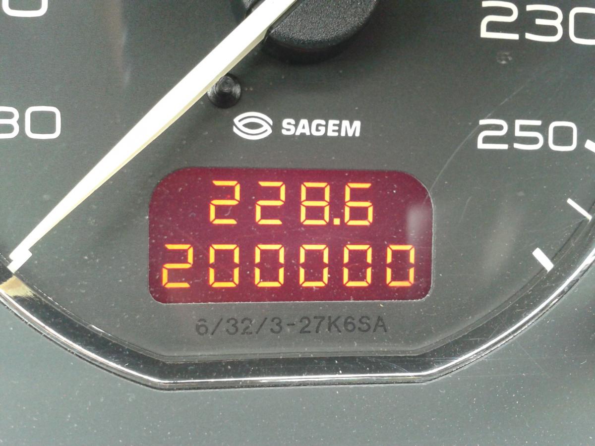

222johny222 Odesláno 8. duben 2015 Autor Odesláno 8. duben 2015 No byl jen trošku načnutej Dneska překonána hranice . Citovat
Wext Odesláno 8. duben 2015 Odesláno 8. duben 2015 já už jsem 18 tis. km za touto hranicí a to nemluvím o tom, že nevědomky jsem možná ještě dál Citovat

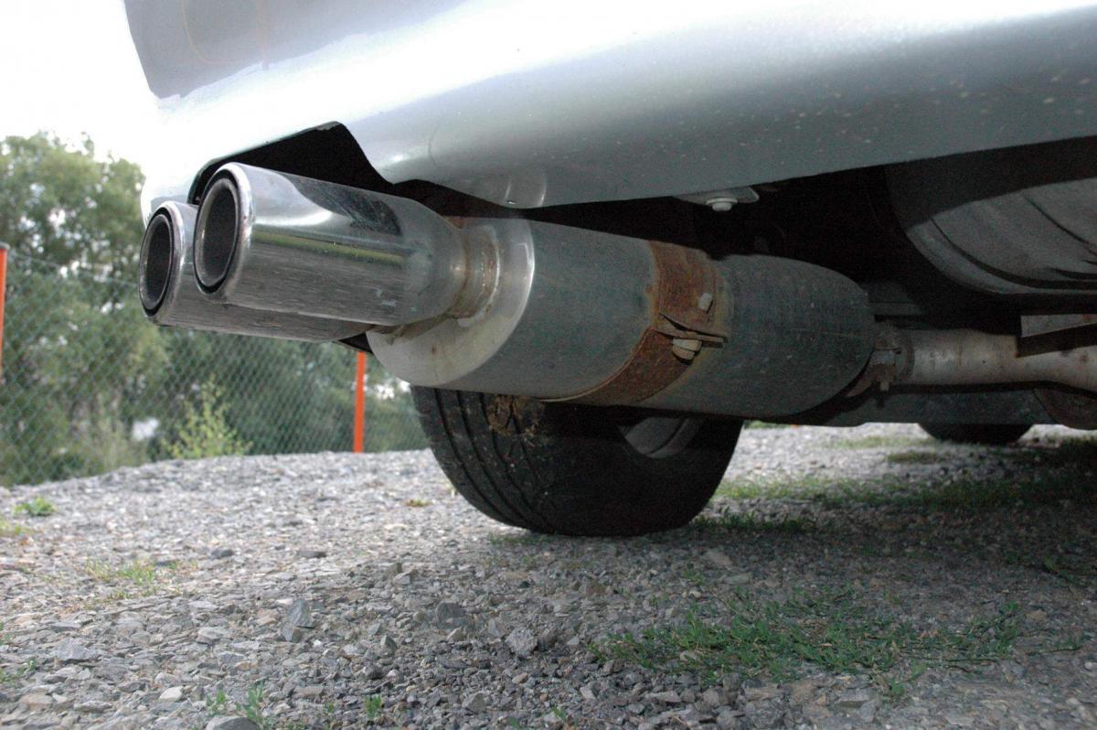

Wext Odesláno 30. duben 2015 Odesláno 30. duben 2015 copak ? origo styl omrzel říkám, pořádný výfuk tomu sedne Citovat
