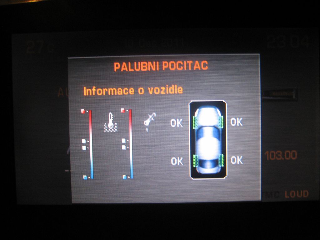

Joozino Odesláno 19. duben 2012 Autor Odesláno 19. duben 2012 mam otazocku, co sa stane ak aktivujem tlak pneumatik, teplota motoru ?? (nemam cidla v kolesach) Citovat
Andy22 Odesláno 19. duben 2012 Odesláno 19. duben 2012 jestli myslíš grafický zobrazení na displeji, tak nic hroznýho. Taky nemám čidla a funguje to až na ty tlaky [upravil dne 19/4/12 23:54 od Andy22] Citovat
Joozino Odesláno 19. duben 2012 Autor Odesláno 19. duben 2012 hej grafitcke zobrazenie. len som si myslel ze ci to nejaku chybu nebude vyhadzovat, kedze ich nemam..ale ked to mas ty tak, tak je okey..dakujem Citovat
Andy22 Odesláno 19. duben 2012 Odesláno 19. duben 2012 konečně jsem našel a vložil správnou fotku toho jak mi to zobrazuje. Takže je to tady tohle Citovat
maco22 Odesláno 23. duben 2012 Odesláno 23. duben 2012 Lada78 - Mám rádio: system RT5 s radiotelefonom RT4 ECO - tento popis som vyčítal po prihlásení na Citroen servis a po zadaní VIN ukáže komplet výbavu a doplnky a kadeco iné. Inak radio vyzerá presne ako na foto na stranke kt. uvádzaš, iba vedľa nápisu MP3 (nad otvorom na vkladanie CD) je aj nápis HDD a na ľavo je aj logo BLUETOOTH. Rádio má 30Gb HDD (10Gb je z toho vyčlenené na Jukebox) a funkčný bluetooth. Čo sa týka mechaniky je určite OK, nakoľko som tam už nahral nový soft 8.20 (pôvodný 8.10) - pribudla mi obtazovka tlaku v pneu a teplôt (presne ako príloha u Andy22 hneď vyššie), dal som nové mapy, cez Mirascrypt som odblokoval kameru za jazdy. Všetko ide, len ten jazyk a vrátenie nižšej verzie softu (8.11) je problém. Už naozaj neviem. Ozval sa mi cez SZ Buffy, má možno riešenie. Ak to klapne, určite dáme vedieť. Inak veľmi rád by som vyskúšal návrat k nižšej verzii softu ak sa to dá (Raiser píše, že nie). Ak máte niekto link na 8.11, príp. 8.10 prosím pošlite, vyskúšam a dám vedieť. Ďakujem [upravil dne 23/4/12 09:11 od maco22] [upravil dne 23/4/12 09:13 od maco22] Citovat
