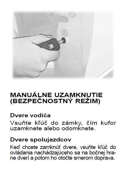

Sportivo2 Odesláno 2. únor 2012 Odesláno 2. únor 2012 chalani chcem vybrat baterku lebo mam pocit ze nejak zacina slabsie tocit..ako sa da zamknut auto bez baterky?? soferove a spolujazdcove dvere mi je jasne ze klucom ale zadne a kufor??? da sa to nejak??? [upravil dne 2/2/12 18:49 od Sportivo2] Citovat
slavino1 Odesláno 2. únor 2012 Odesláno 2. únor 2012 NA DVERACH Z BOKU VEDLA DECKYCH POISTIEK SU POISTKY NA ZAMKNUTIE VOPCHAš KLUč SPOLUJAZDCOVE TO ISTE IBA šOFEROVE ZAMKNEš ZVONKU Citovat
Jitka+Jirka Odesláno 2. únor 2012 Odesláno 2. únor 2012 Prosim Vas a aka autobateria býva v 407 original? Ja tam mam od kedy som kupil vozidlo Vartu a zatial 100% Já jsem měl od nova vartu 72ah Citovat
bart.lbc Odesláno 2. únor 2012 Odesláno 2. únor 2012 S baterijí zamkneš a pak ji odpojíš a zavřeš kapotu. Potom odemkneš u řidiče klíčem. Pozor nejdřív si skus jestli ti to jde tím klíčem, bývá to zatuhlé. Citovat
Sportivo2 Odesláno 2. únor 2012 Odesláno 2. únor 2012 Judes, Slavino diky chalani...cez week ju hodim na nabku :-) Citovat
