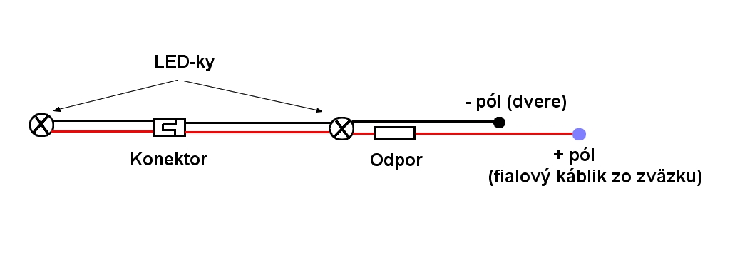

Judes Odesláno 19. březen 2012 Odesláno 19. březen 2012 Ak máš aké také skúsenosti zo spájkovaním a niečo s elektrikou tak to zvládneš. Ten káblový zväzok z led-kami som si prichystal a pospájal ešte mimo auta. Mal som problém, nechceli svietiť led-ky, mal so ich napojené do série. Potom som zavolal kolegovi čo sa do elektroniky rozumie a tak som ich zapojil paralélne a na + pól šiel ten odpor. Tu je taký malí nákres zapojenia. Citovat

Judes Odesláno 19. březen 2012 Odesláno 19. březen 2012 Vonkašie kľučky nie je zlý nápad hlavne ak parkuješ na tmavom mieste, ale tie by som napojil na stropné osvetlenie aby to svietilo pri odomknutí na diaľku a nesvietilo to počas jazdy (to by asi nebolo ono). Citovat
