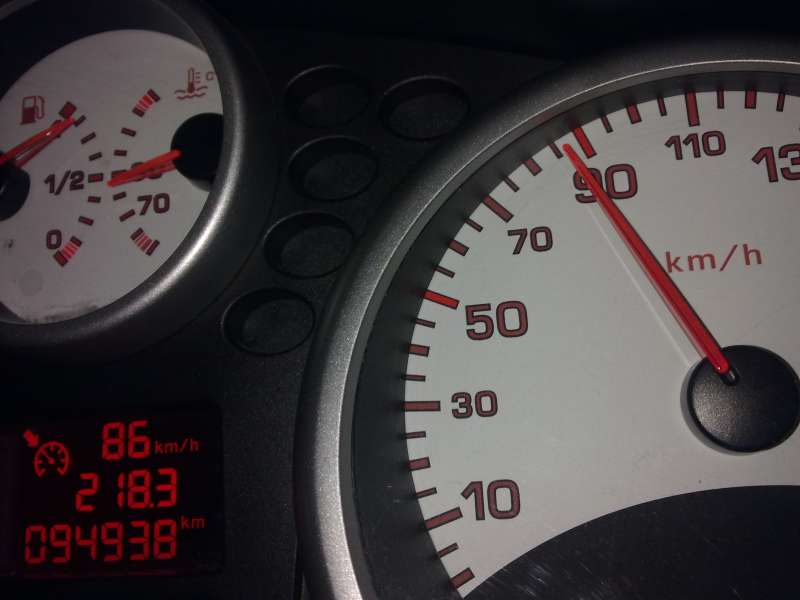

jurasek1977 Odesláno 30. listopad 2011 Odesláno 30. listopad 2011 Ahoj, rád bych poděkoval všem, kteří mi pomohli při dodělávání tempomatu do mého diblíka. Sice hóóódně na diagnostice protestoval proti té novince pod volantem, ale nakonec se podvolil. I když mi nejde limiter, ten jen na začátku blikne 30 a pak jen pomlčky a nic víc, ale tempomat je super. Ještě jednou dík. Citovat
Guest mischko11 Odesláno 30. listopad 2011 Odesláno 30. listopad 2011 Ahoj, rád bych poděkoval všem, kteří mi pomohli při dodělávání tempomatu do mého diblíka. Sice hóóódně na diagnostice protestoval proti té novince pod volantem, ale nakonec se podvolil. I když mi nejde limiter, ten jen na začátku blikne 30 a pak jen pomlčky a nic víc, ale tempomat je super. Ještě jednou dík. limiter nepojde vdaka plynovemu pedalu nevim ci to bolo spominane cize si si ho zbytocne aktivoval ,nech tempo sluzi ale hlavne sa venuj soferovaniu Citovat
buga Odesláno 30. listopad 2011 Odesláno 30. listopad 2011 Ahoj, rád bych poděkoval všem, kteří mi pomohli při dodělávání tempomatu do mého diblíka. Sice hóóódně na diagnostice protestoval proti té novince pod volantem, ale nakonec se podvolil. I když mi nejde limiter, ten jen na začátku blikne 30 a pak jen pomlčky a nic víc, ale tempomat je super. Ještě jednou dík. limiter nepojde vdaka plynovemu pedalu nevim ci to bolo spominane cize si si ho zbytocne aktivoval ,nech tempo sluzi ale hlavne sa venuj soferovaniu a drz volant to treba stale :D:papa vaclavka83 ohodnotil 1 Citovat
