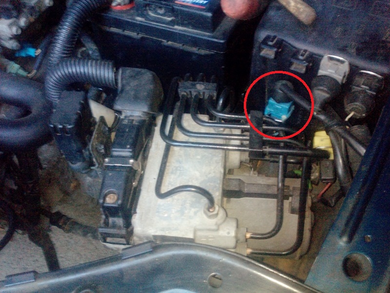

Ahoj, tak píšem zas. Mám taký problém že prestalo ísť ABSko(svieti aj kontrolka). Premeral som najskôr všetky senzory, všetky mali 1700ohm, potom kabeláž od senzorov a nakoniec skontroloval aj konektor na ABSku. Prestalo ísť, keď som rozpojil akýsi modrý konektor povyše od abska. Keď ho rozpojím, kontrolka zhasne ale abs nejde. Vedel by mi niekto poradiť čo robiť? v servise sa známy nedokázal napojiť s diagnostikou, tak neviem?:myslim
Poistku som pozrel, je ok. absko prestalo ísť vtedy, keď som rozpojil konektor na obrázku. rozpojil som ho asi len na 10 sek.
Aspoň čo to je keby som vedel, viem iba že to ide tiež do abska
R.v. je 1996 takže nemá OBD konektor iba množstvo diag. 2pin konektorov kadetade okolo motora (možné napichnúť iba v Peugeote)

306 z 96roku by mohla mit uz klasicky peugeotacky diagnosticky 30ti PIN pod volantem vedle pojistek. ABS by se mohlo spojit pomoci nejake Bosch diagnostiky, ale jistota bude pouziti Peugeot kabelu + Peugeot Planet 2000 softwaru
žiadny konktor som nenašiel. nemá to palubný počítač.
Pokiaľ viem, konektor na diagnostiku ABS je trochu hore a vpravo na obrázku (sivý).
Možno si to len zapamätalo chybu a stačí ju vymazať, skúsil som to tak, že som odpojil kontakty od baterky a spojil ich, no žiadny rozdiel.
Prosím nejaké nápady, lebo najbližší Peugeot servis je viac ako 50km

ešte ak by som mohol niekoho poprosiť kto má prístup do service boxu alebo by to vedel zariadiť potreboval by som rozloženie pinov v konektore do ABSka alebo nejakú schému. Pretože je tam asi 15 zapojených pinov a z toho len 8 sú senzory
