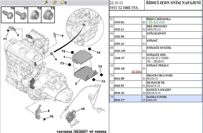

velkybanan Odesláno 27. květen 2012 Odesláno 27. květen 2012 a mohu tě poprosit jestli mi můžeš říci jaký je to čidlo viz obrázek?? jinak VIN(VF7GJKFWC93211361),ale je to citron. děkuji Citovat
Michal.x Odesláno 28. květen 2012 Odesláno 28. květen 2012 tak já se omlovam já koukal jen podle kodu motoru a tam zobrazen byl ale podle vinu opravdu neni tak mě napadá jen že si jednotka myslí že ho má mít a přitom nemá ale je to velice divné .... Citovat
velkybanan Odesláno 28. květen 2012 Odesláno 28. květen 2012 Takže zavolal jsem bývalýmu majiteli jestli o tom něco neví a ví :o přehazovali řídící jednotku.Zeptám se tedy dá se nějak upravit soft jednotky , aby to nehlásilo tu chybu a nebralo to čidlo v potaz?předem děkuji:( Citovat
Michal.x Odesláno 28. květen 2012 Odesláno 28. květen 2012 určitě ano jestli sou stejné tipy jednotek tak sehnat někoho kdo má stejné auto v pořádku pujčit si od něj jednotku a nehat do té tvé překopírovat data u někoho kdo se zabejvá čipovánim jinak jedině v peugeotu nejspíš tam bude jednotka ze 16 ventilu ... ono jednotky vyráběj stejné jen každou naučej něco jiného Citovat
velkybanan Odesláno 29. květen 2012 Odesláno 29. květen 2012 Super moc děkuji začnu shánět.Jakmile se povede a auto bude zase OK napíši. Citovat

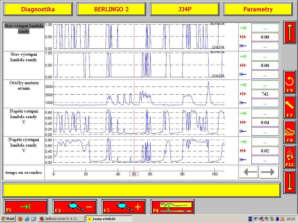

velkybanan Odesláno 30. květen 2012 Odesláno 30. květen 2012 Tak opravdu ta druhá lambda byla mrtvá přikládám diag s novou Citovat

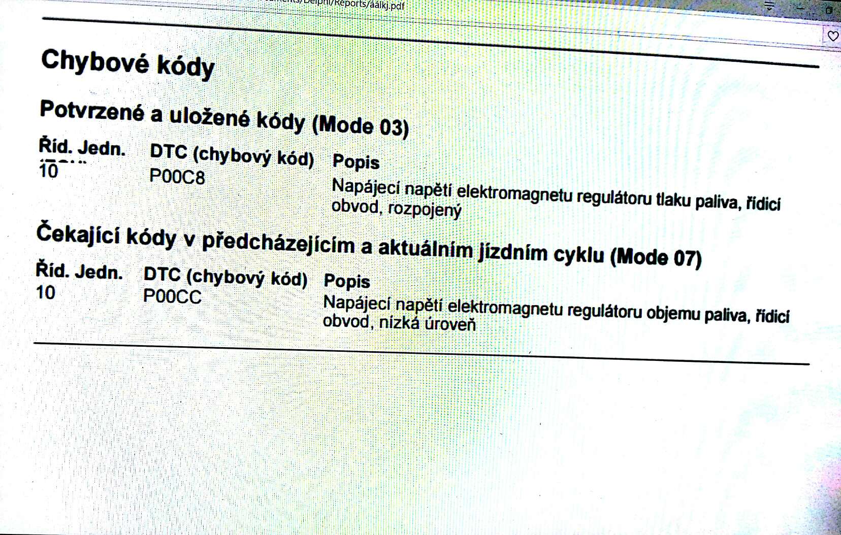

bajza206 SW Odesláno 11. červen 2016 Odesláno 11. červen 2016 Ahoj mám dotaz na autě Citroen C8 2.0Hdi 80kw se mi rozsvítila stopka a na obrazovce nápis porucha ABS Po připojení na PP2000 : Počítač ABS nebo ESP (Esp nemam) Trvalá závada. Relé elmag. ventilu. poradí někdo kde ho najdu děkuji Marek 79 ohodnotil 1 Citovat
Antoan80 Odesláno 20. červen 2016 Odesláno 20. červen 2016 Zdravým vás, mne diagnostika vyhadzuje stále toto a nevieme kde je chyba. Auto neštartuje a káble na ventil tu premerané a sú v poriadku. Chyba nejde zmazať. Citovat
mmartinkovic Odesláno 21. červen 2016 Odesláno 21. červen 2016 Baterka ma kolko V ? Poistky su dobre? Citovat
Antoan80 Odesláno 21. červen 2016 Odesláno 21. červen 2016 Baterka čerstvo nabitá, nameriam 12,5V v pohode. Poistky som nekontroloval nakoľko údajne poistky s tým nemajú nič spoločné. Auto "zdochýńalo" za jazdy až sa to začalo stupňovať až už nejde naštartovať. Citovat
