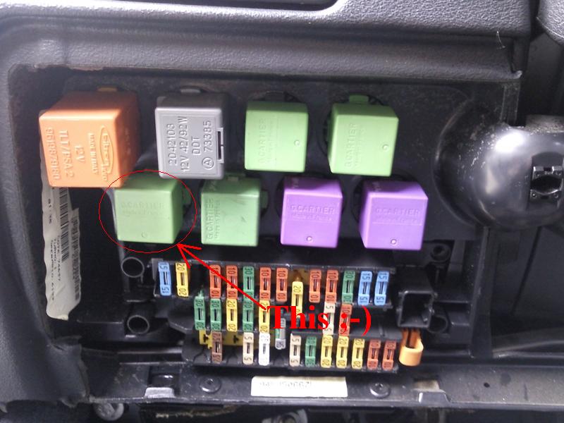

Andreww Odesláno 1. listopad 2011 Odesláno 1. listopad 2011 Záleží na tom, jak vypadá ta která pojistkovka. Já mám relé předních mlhovek tady Citovat

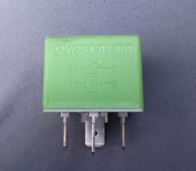

fejfarz Odesláno 11. listopad 2011 Odesláno 11. listopad 2011 Už jsem sehnal i tu páčku v pohodě jsem jí namontoval, relé které jsem viděl zde na fotce jsem umístil pod volant do pojistkové skříně na zelenou patici která byla volná a hle vše funguje jak má. JUPÍ Citovat
