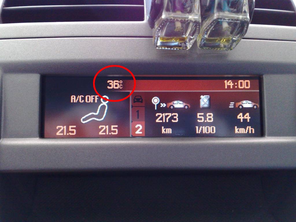

Judes Odesláno 23. říjen 2011 Odesláno 23. říjen 2011 Ak máš RD4 číselná hodnota teploty sa zobrazuje, pozri na obr. (označené) a ak ti namiesto čísel zobrazuje symbol (---) ta je porucha na snímači teploty ktorý sa nachádza zospodu na pravom spätnom zrkadle. Citovat
