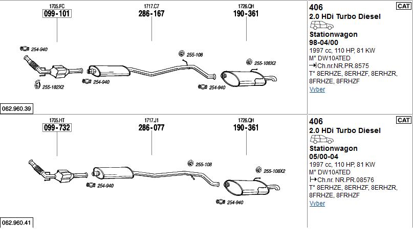

oni Odesláno 2. březen 2012 Autor Odesláno 2. březen 2012 Takze mam moznost vyfuku, ale dotycnej pan ze jsou dva druhy, mohu se spolehnout na obrazek nebo jak to mam zjistit? jedna se o stredni dil. Lisi se to tam mesicem vyroby,ale ten ja nezjistim. Datum prvni registrace nic nerika. Citovat
čakom Odesláno 2. březen 2012 Odesláno 2. březen 2012 podle vinka se da zjistit přesny datum vyroby Citovat
oni Odesláno 2. březen 2012 Autor Odesláno 2. březen 2012 No jako kdyz zadam do serviceboxu vinko, tak tam je taky jenom datum prvni registrace. coz sedi z technicakem. Citovat
Dančák Odesláno 2. březen 2012 Odesláno 2. březen 2012 ano, podle dam kódu, který zjistíš mimo jiné i přes vin (servicebox) se zjistí přesný den výroby;) Citovat
oni Odesláno 2. březen 2012 Autor Odesláno 2. březen 2012 vf38erhzf81100439 Tady je vinko, tak jsem zvedavej, ja teda v serviceboxu neumim asi chodit. Citovat
Stuchy Odesláno 2. březen 2012 Odesláno 2. březen 2012 ten horní na tom obrázku je na sedan ten spodní na break Citovat
oni Odesláno 2. březen 2012 Autor Odesláno 2. březen 2012 Myslis? podle zadani by to melo bejt vse na kombajna. Citovat
Stuchy Odesláno 2. březen 2012 Odesláno 2. březen 2012 určitě máme doma oba jak break tak sedan tak to znám Citovat
Dančák Odesláno 2. březen 2012 Odesláno 2. březen 2012 Tak DAM máš 8584 tudíž výrobu máš 10.května 2000;) jinak dam je v service boxu/charakteristiky a Č.APV/PR prvních pět čísel, to poté převedeš pomocí tabulky nebo rychleji a přesněji pomocí tohoto http://www.cats-citroen.net/citroen/organumber.html Citovat
oni Odesláno 2. březen 2012 Autor Odesláno 2. březen 2012 Ok diky moc za radu. takze mam ten spodni jak psal stuchy. Citovat
