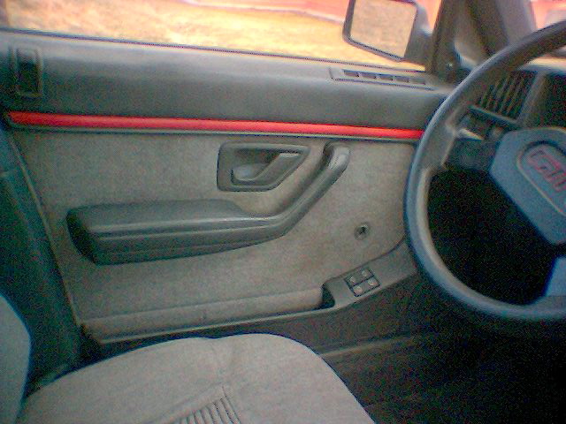

antik Odesláno 20. únor 2012 Autor Odesláno 20. únor 2012 No takže jsem si instaloval el. okna vepředu, včetně repasé původních tapeců, než seženu tapecy jiné. Fungujou mi obě okna. [upravil dne 20/2/12 15:57 od antik] Citovat

antik Odesláno 23. únor 2012 Autor Odesláno 23. únor 2012 Tak jsem konečně zapojil na nově přidané pojistky el. stahování předních oken včetně přípravy pojistek pro chystané zadní el. stahovačky a chystané el. střešní okno. Jak je na obrázku vidět, kabely se opravdu motaj nesmyslně. tudíž pořádek a přidaná pojistková krabička před zapojením kabelů. Tak ale tady je zas vidět ta změna.Nesmyslné kabely budto přemístěny nebo schovány na bezpečnějším místě do těch černých hadic.ještě tam přidám relé na vypínání jistého el. okruhu po vypnutí klíčkem a mam hotovo. [upravil dne 23/2/12 21:01 od antik] Citovat
