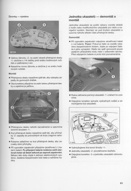

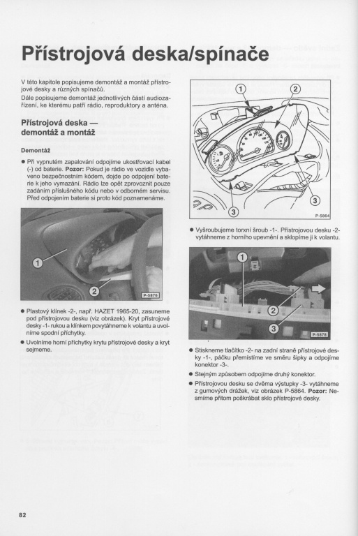

Musis sundat kryt na budikach, pak tam je jeden sroubek hvezda kterej povolis a dostanes do ruky cely budiky, odpojis je od konektoru a ze zadu jsou v pulzavitu zarovicky bezpaticove 1.2W oznacovany casto jako W1.2W, stoji okolo 5kačky a maj je všude.

- ja mám 27 otvorov na žiarovky, ale niektoré nemám aktívne (otvorené dvere, nezapnuté pásy, ...), to len pre info, keby si chcel vymeniť všetky žiarovky
- na podsvietenie budíkov je cca 6 žiaroviek
- z Peugeotu to rozhodne nekupuj, len pre info som sa tam bol opýtať pred pár rokmi na cenu a povedali mi nejakých 70 Sk... :papa

Super,dakujem aj za prilozeny navod.Dnes som kupil ziarovky,azda su dobre :) a zajtra sa to pokusim vymenit :D
