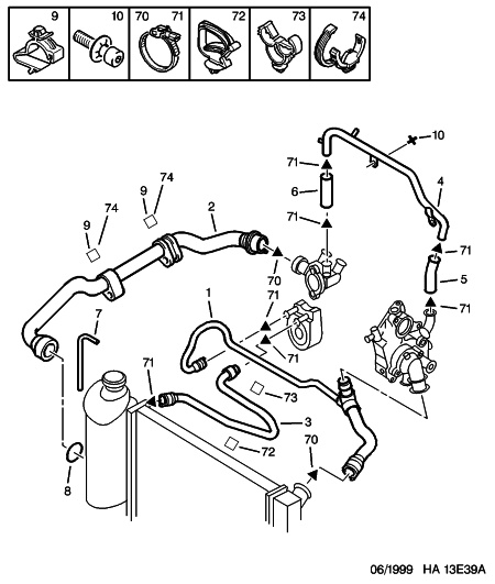

Stifler Odesláno 22. říjen 2011 Autor Odesláno 22. říjen 2011 Neví někdo, od čeho vede tahle hadice chladicího okruhu? Jinak byl jsem na geometrii...zadek je trošku vpravo hnutej, ale to se už nedá srovnat...srovnali mi tedy jen předek na nejmodernějším zařízení na měření geo a za lidovou cenu. Citovat
Stifler Odesláno 24. říjen 2011 Autor Odesláno 24. říjen 2011 Nikdo neví, kam patří ta hadice? Co má obsluhovat (chladit)? Nemohl by mi sem někdo dát alespoň schéma chladicího okruhu GTi-6ky ze serviceboxu? Citovat
Stifler Odesláno 25. říjen 2011 Autor Odesláno 25. říjen 2011 Genzer: Děkuji, aspoň něco, čeho se můžu chytit. Citovat
