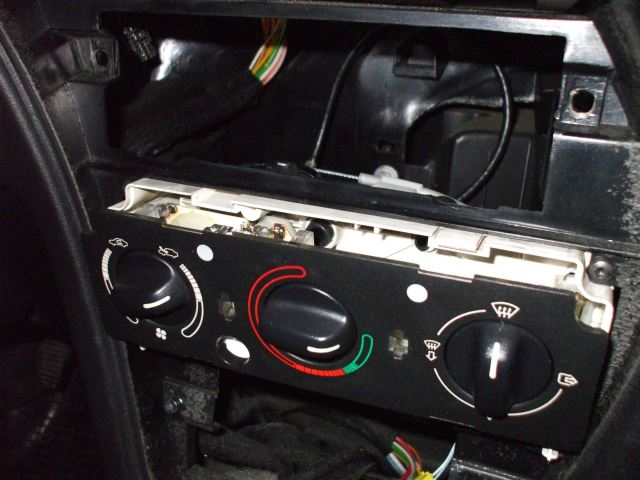

miroja Odesláno 13. září 2011 Sdílet Odesláno 13. září 2011 Ja mam tiez manualnu klimu a mam elektronicku regulaciu. Moj panel vyzera ako je na obrazku dole. Ak mas tiez elektronicku regulaciu, tak potom to moze byt vlastny obvod regulacie (je umiestneny na motore ventilatora, daku fotografiu modulu tu na fore urcite najdes), ovladacia jednotka, alebo vodice (konektory ) medzi nimi. Tazko radit na dialku, to by chcelo merat napatia, odpory... Citovat Odkaz ke komentáři Sdílet na ostatní stránky More sharing options...

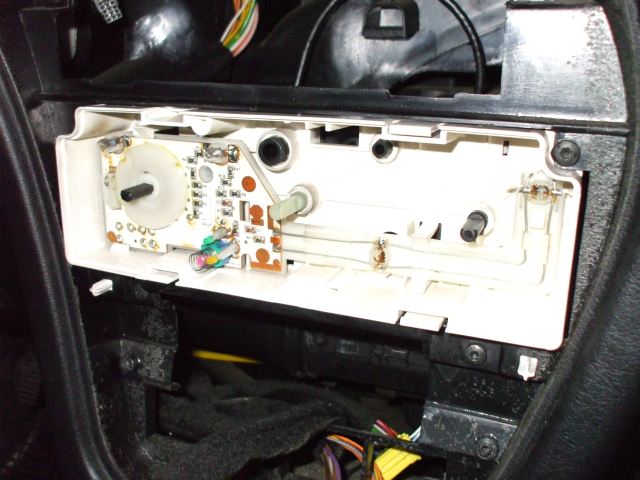

miroja Odesláno 13. září 2011 Sdílet Odesláno 13. září 2011 Ovladanie ventilatora po odobrati krytu. Citovat Odkaz ke komentáři Sdílet na ostatní stránky More sharing options...

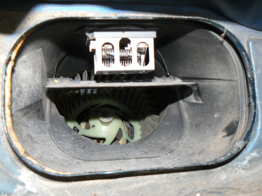

miroja Odesláno 13. září 2011 Sdílet Odesláno 13. září 2011 Ak mas regulaciu odporovu (starsia verzia), mal by si mat na ventilatore asi taketo predradne odpory. Citovat Odkaz ke komentáři Sdílet na ostatní stránky More sharing options...
