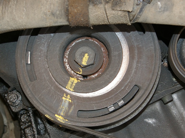

Zvuky může vydávat spousta věcí. Pro základní identifikaci můžeš shodit řemen, nepotřebuješ na to nic jiného než 15 klíč - odehneš napínák a řemen sundáš. Pokud to utichne souvisí to s řemenem příslušenství. Zmíněná řemenice se dá koupit v náhradě za cca 1300,- ( Swag, Sasic, Corteco... ) a vymění ji bezproblémů v každém servise za max. hodinu práce. Pokud pohledáš tak najdeš hodně témat o tomhle problému. U řemenice se dělá křídou čára přes obě části a pokud se čáry rozjedou je špatná...

No bude to na 100% něco co souvisí s tím řemenem ;) ale opravdu to nejčastěji dělá ta řemenice. Asi jsem to psal někde výš, poznává se to tak, že se udělá křídou čára přes obě části a když se po nastartování rozhodí tak je to jasný ( musí být nasazenej řemen a nejlépe zakroutit volantem, zapnout klimu ... )

Ahoj. Udělal jsem tu čáru a po nastartování A projetí je to rozhozené cca o 1cm. Takže asi nejspíše objednám tu řemenici. Myslíš že to dokážu vyměnit sám? nářadí by bylo.

Děkuji všem za pomoc. Koblih opět nezklamal . Vše jsem udělal jak poradil a objednal řemenici ...... výměna cca 30.min před barákem ... běžné nářadí ...a? Výsledek ? Super . Auto je opět tichoučké jako předtím.
