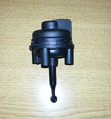

Lubo§ Odesláno 28. březen 2016 Odesláno 28. březen 2016 (upraveno) Mne vypisovalo rovnakú hlášku ako jemu a po napojení diagnostiky vyhodilo chybu vysokého tlaku turba po výmene swirla všetko ide normálne chyby zmizli samé a auto aj lepšie ide. Swirl slúži na potláčanie emisii bola tu niekde aj téma nato. Vyzerá to takto: https://www.peugeot-club.com/topic/92138-swirl-a-jine/?hl=swirl tu konkretne je ta tema Upraveno 28. březen 2016 uživatelem Lubo§ Citovat
Raďous007 Odesláno 28. březen 2016 Odesláno 28. březen 2016 Dekuji vsem Chiba byla presne v tom swirlu byl odpojenej od toho kloubu tahla. nasadil jsem ho a vse us je ok. zatim tedy. akorat ted studuji jak je to stim zaviranim a otviranim auta protoze po diagu tak my nezaviraj ani neotviraj predni okna. Citovat

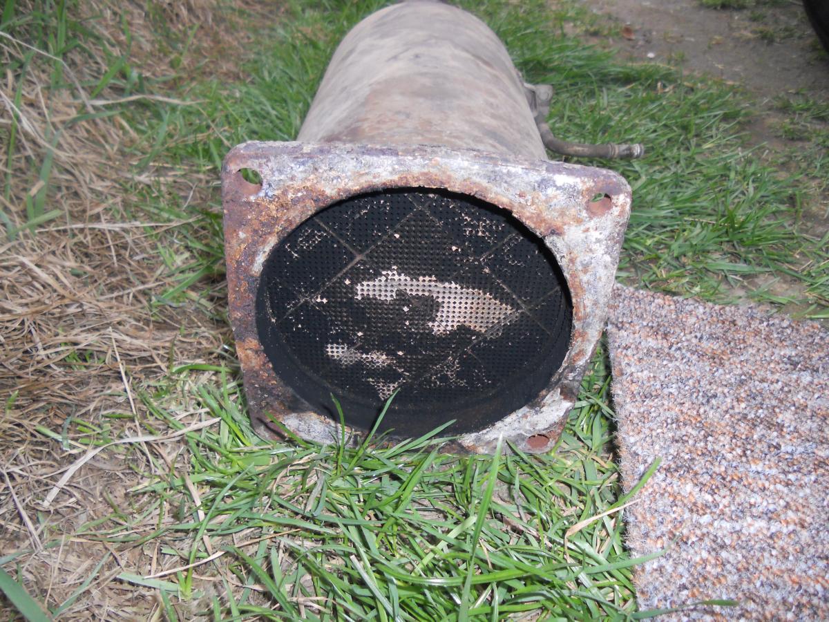

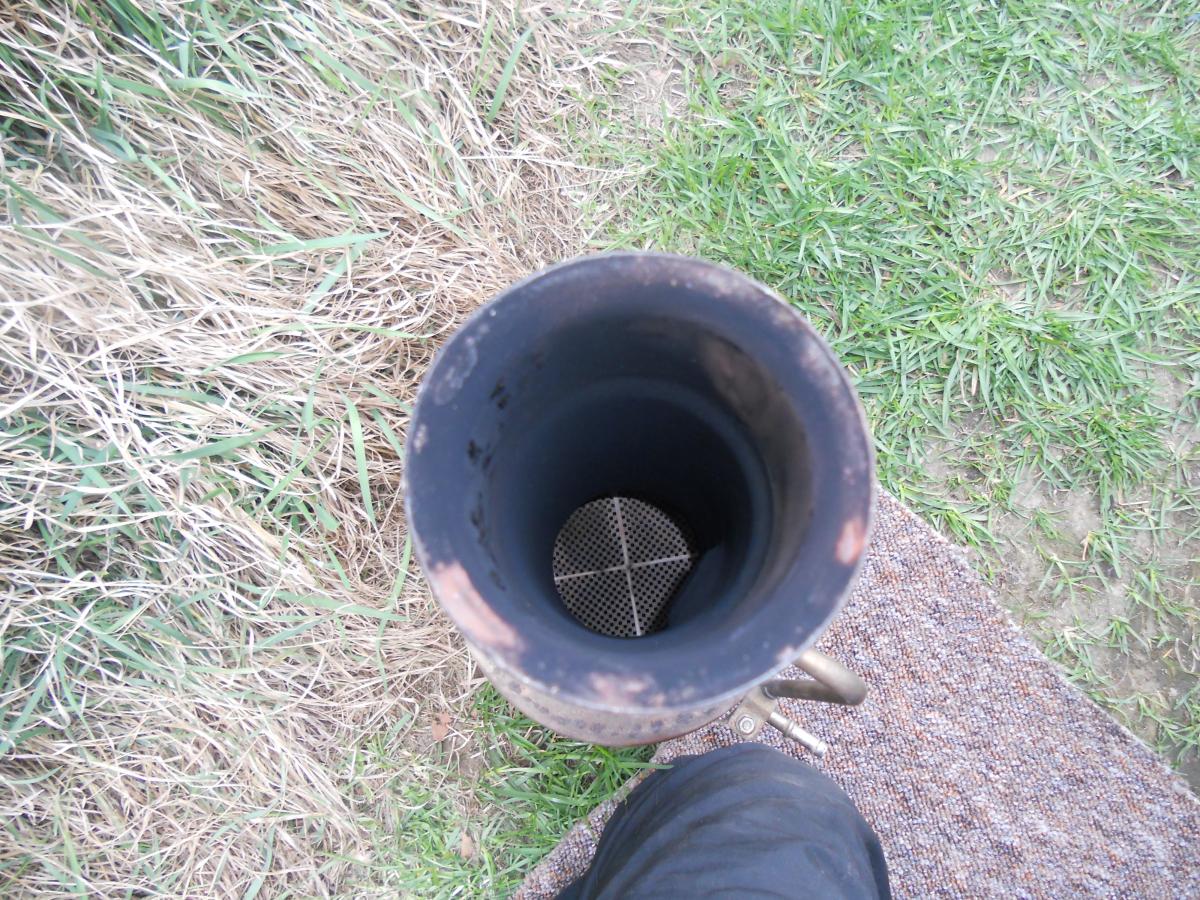

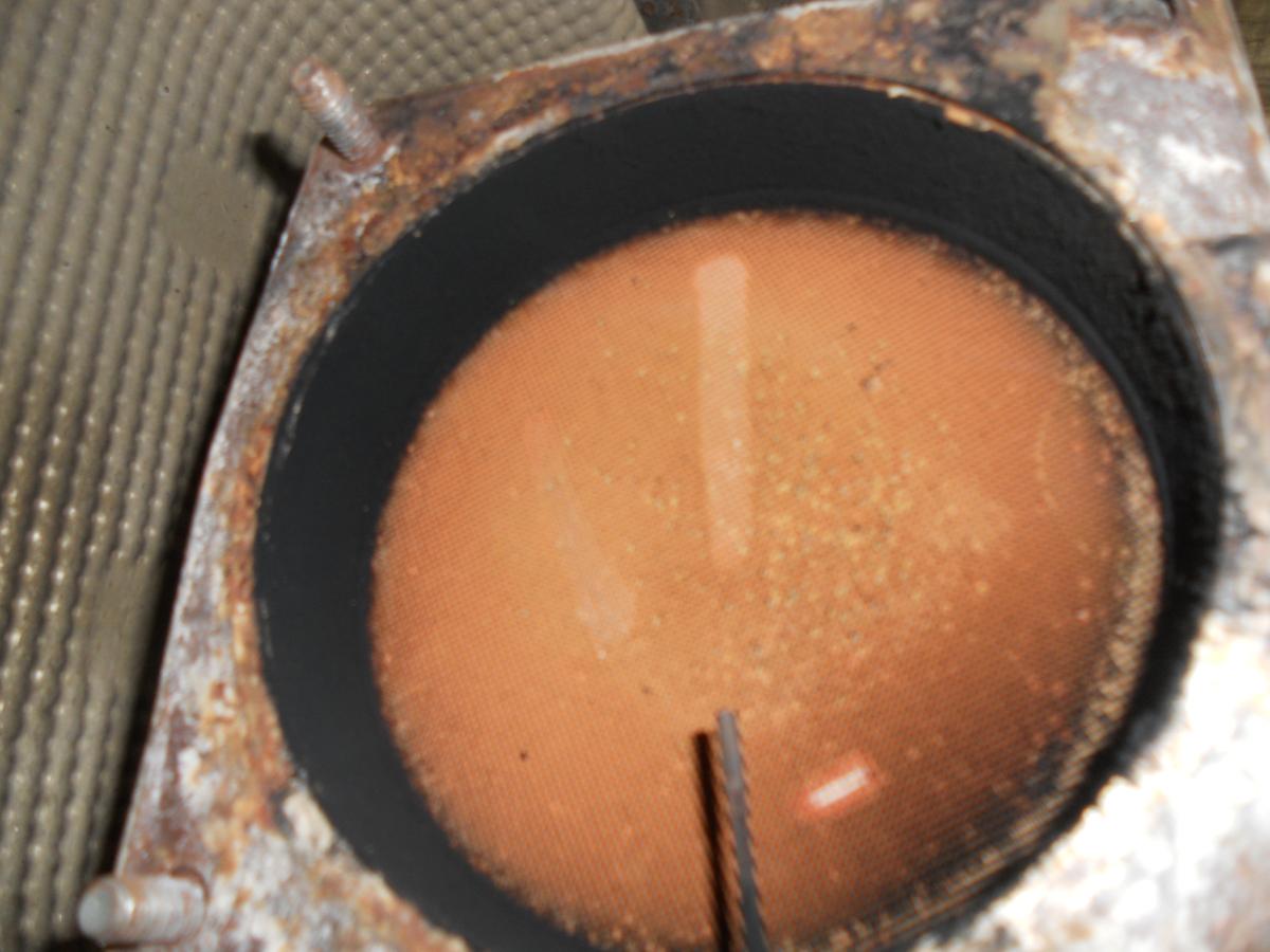

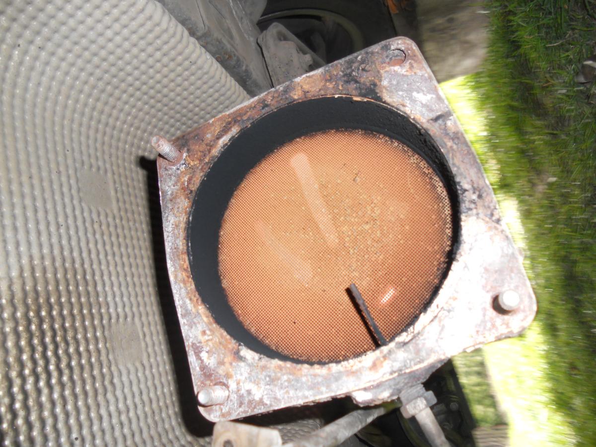

Raďous007 Odesláno 10. duben 2016 Odesláno 10. duben 2016 (upraveno) Tak zase padam do nouzaku anomalie a ktomu diesel filter renigen (fap ucpany pry) pretesnoval jsem vifuk tak sem otevrel kat + fap. co myslite ma to este nejakou zivitnost? da se vycistit? Upraveno 10. duben 2016 uživatelem radous007 Citovat
