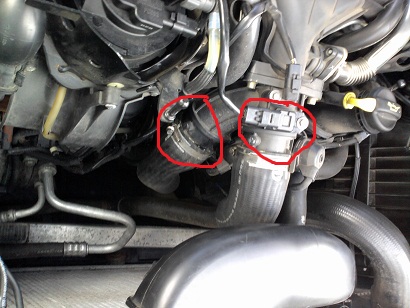

Michal.B Odesláno 9. září 2011 Autor Odesláno 9. září 2011 Nemuže to byt třeba i těmahle klapkama ? Jedna je zavřena a druha otevřena ,kdy se otvira i ta druha? [upravil dne 9/9/11 10:43 od Michal.B] Citovat
HonzaZ Odesláno 9. září 2011 Odesláno 9. září 2011 Tyto klapky se překlápějí hlavně při regeneraci FAPu. Už jsem zkoušel jejich funkci, jsou OK. Jsou ovládány elektroventily umístěnými pod alternátorem, které pouštějí patřičný podtlak na tu kterou klapku. Jedna klapka je by-pass (obtok intercooleru), jinak také teplý vzduch a druhá je klapka EGR - studený vzduch. [upravil dne 9/9/11 10:52 od HonzaZ] Citovat
Michal.B Odesláno 9. září 2011 Autor Odesláno 9. září 2011 Tyto klapky se překlápějí hlavně při regeneraci FAPu. Už jsem zkoušel jejich funkci, jsou OK. Jsou ovládány elektroventily umístěnými pod alternátorem, které pouštějí patřičný podtlak na tu kterou klapku. Jedna klapka je by-pass (obtok intercooleru), jinak také teplý vzduch a druhá je klapka EGR - studený vzduch. [upravil dne 9/9/11 10:52 od HonzaZ] A jak je vyzkoušim,že odpojim ty hadičky nebo zase jen přes diag ? Citovat
HonzaZ Odesláno 9. září 2011 Odesláno 9. září 2011 Pohyblivost klapek jsem vykoušel odpojením hadiček od el. ventilu a vytvořením podtlaku. Potom jsem odpojil hadice a i fyzicky zkontroloval. Elektroventily jsem postupně vyzkoušel náhradou za nový. Nakonec jsem ještě odpojil podtlakové hadičky od vakuové pumpy a vyzkoušel, zda drží podtlak. Samozřejmě při vypnutém motoru. Vše OK. Citovat
