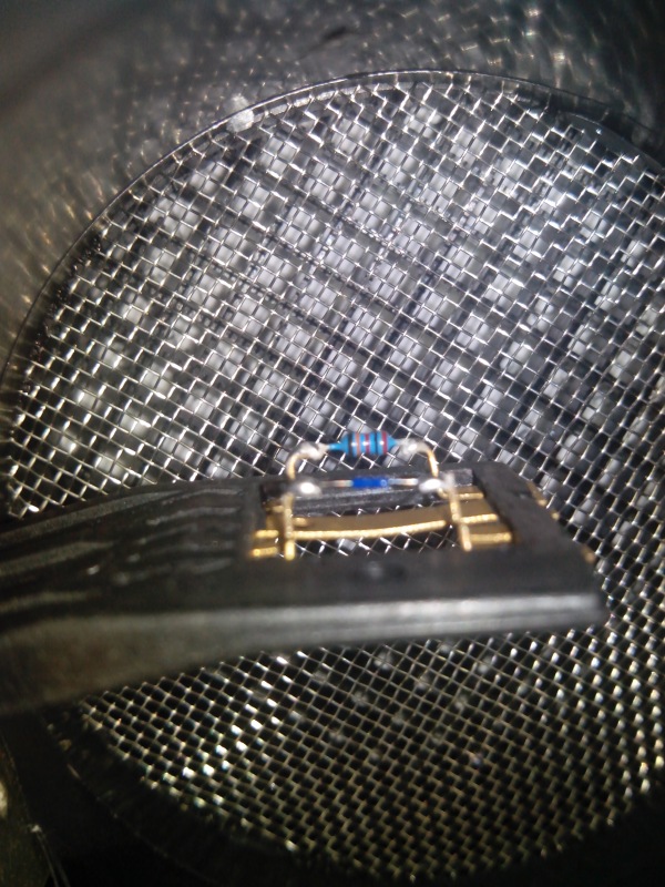

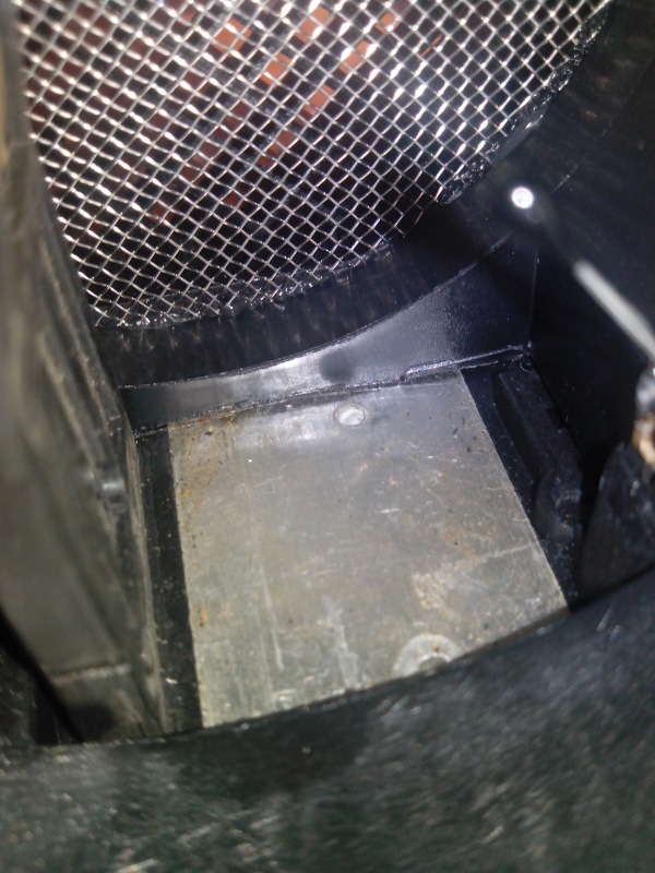

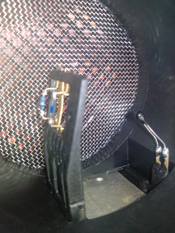

BV406 Odesláno 2. červenec 2014 Autor Odesláno 2. červenec 2014 vaha namontovana, kontrolka sviti stale, hlaska vyskoci take.... ta hlaska na dispeji je asi zavisla na rozsviceni kontrolky ? ... no, nechal jsem to 15 minut klepat a za chvili startuju na ostravu, tak jsem zvedav ... ale pri me smule to nevidim ruzove Citovat
