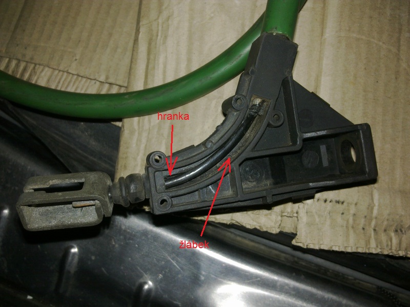

BV406 Odesláno 3. duben 2012 Autor Odesláno 3. duben 2012 proste ten bovden vypadne z toho zlabku a je ven pres tu hranu vedeni ... Citovat
