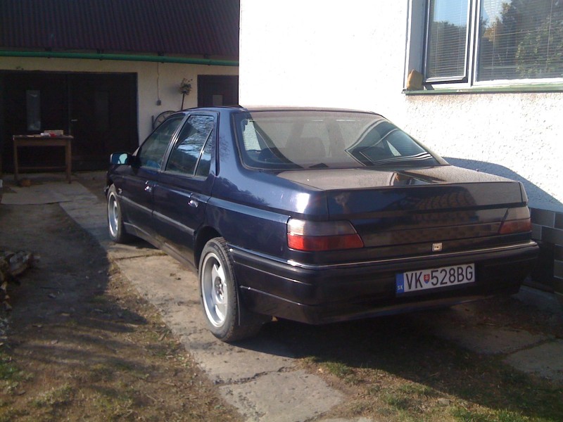

maNkovic Odesláno 16. leden 2012 Autor Odesláno 16. leden 2012 Tak zatial je to takto [upravil dne 16.1.2012 20:08 od maNkovic] Citovat
v.mira Odesláno 16. leden 2012 Odesláno 16. leden 2012 moc pekny auto.. 605 na me vzdy pusobila takovym dominantnim, nasranym dojmem .. je to zajimave auticko udrzovat pri zivote jak jen to pujde ! co je to za rok ? uz to nebude asi zadny mladik, ze ? edit : tak uz vidim rv . v podpise .. [upravil dne 16/1/12 21:02 od v.mira] Citovat
maNkovic Odesláno 16. leden 2012 Autor Odesláno 16. leden 2012 Ano je to 1993 ale na cestách je od 1996 . Mladík to zrovna nieje ale pohodlie a výkon vie stále dopriať Citovat

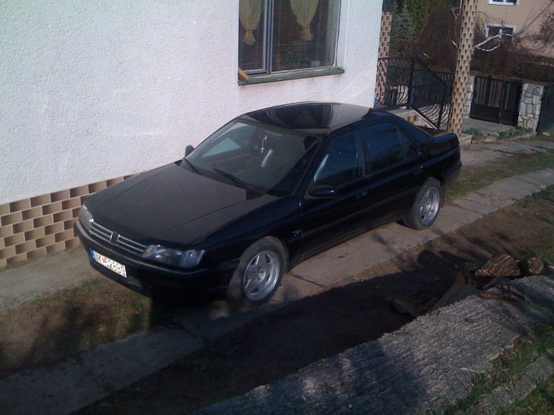

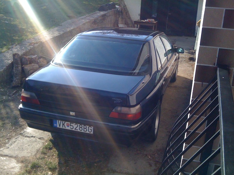

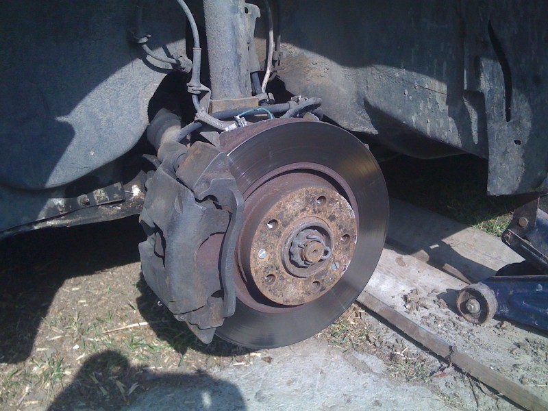

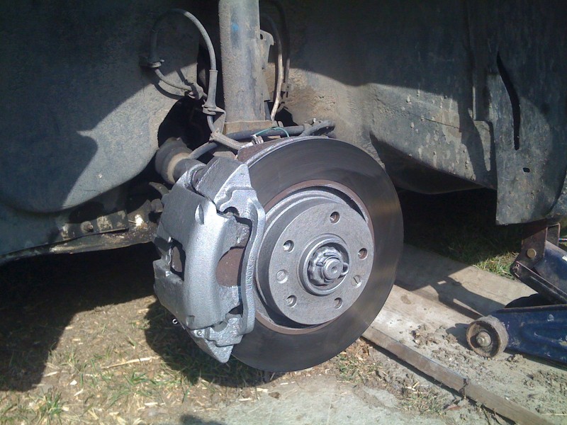

maNkovic Odesláno 11. únor 2012 Autor Odesláno 11. únor 2012 Ako je možné vidieť na fotkách tak auto malo ťuknutý kufor nedávno som ho trošku opravil nieje to zatial na 100% ale uš tomu nechýba vela . http://forum.205gti.org/download/file.php?id=36469&mode=view http://forum.205gti.org/download/file.php?id=36470&mode=view Dalej som vyčistil a ošetril kožu . Celkom pekne ožila http://forum.205gti.org/download/file.php?id=36471&mode=view http://forum.205gti.org/download/file.php?id=36472&mode=view Citovat

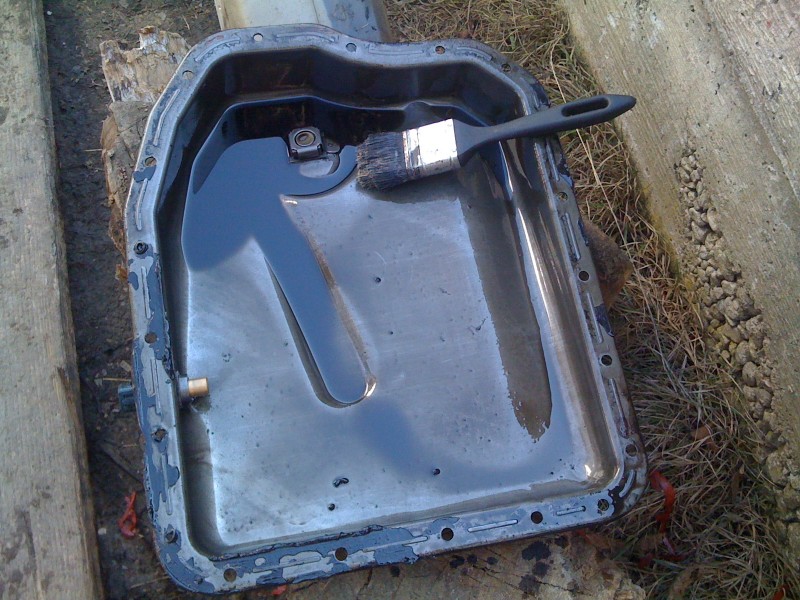

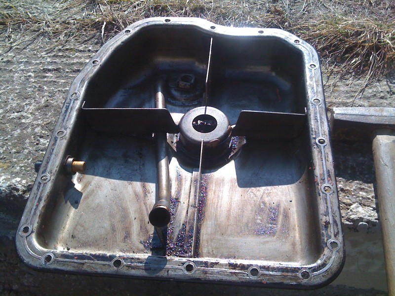

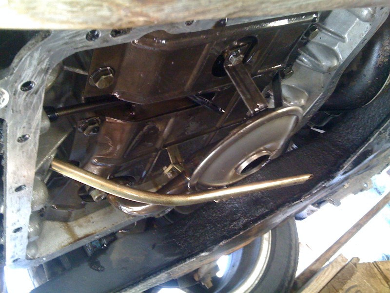

maNkovic Odesláno 12. březen 2012 Autor Odesláno 12. březen 2012 Najskôr som plánoval výmenu ale nakoniec som zistil že vaňa z 24v je iná takže som narovnal pôvodnú a naštastie je ako nová vaňa 24v Citovat
maNkovic Odesláno 12. březen 2012 Autor Odesláno 12. březen 2012 To čo má 24v vo vani tak 12v má na motore Citovat

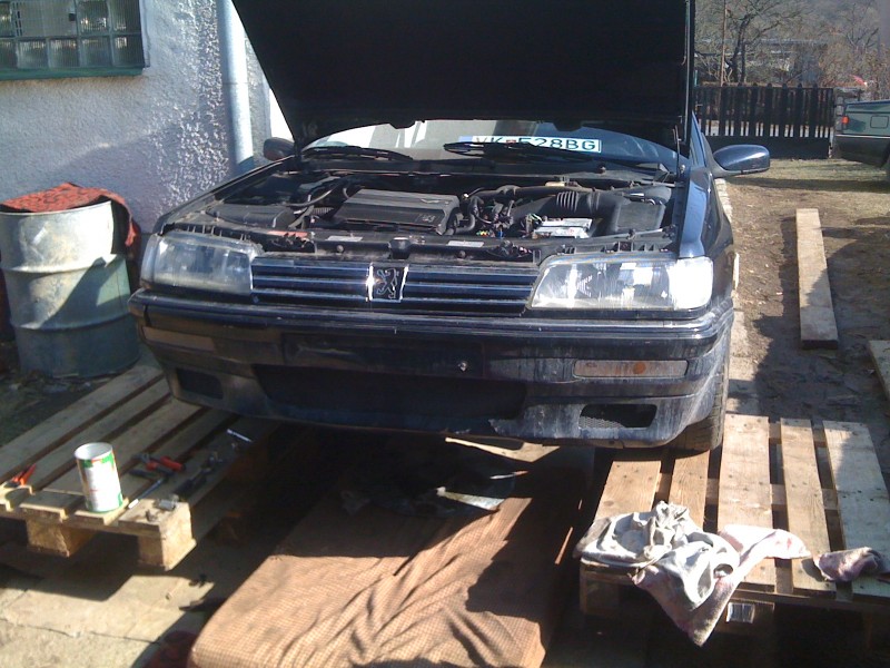

Marcel00 Odesláno 12. březen 2012 Odesláno 12. březen 2012 moc pekny pribeh... mam rad taketo story pripomina mi to moje mlade casy a sused na teba nekrici spoza plota? \"zase se v tom vrtate, ze jo pane doktore\" Citovat
maNkovic Odesláno 12. březen 2012 Autor Odesláno 12. březen 2012 Od suseda stále počúvam \"\"čo si zas pokazil\"\" Ak sa všetko dobre podarí tak story bude pokračovať uš len vylepšovaním nie opravovaním Citovat

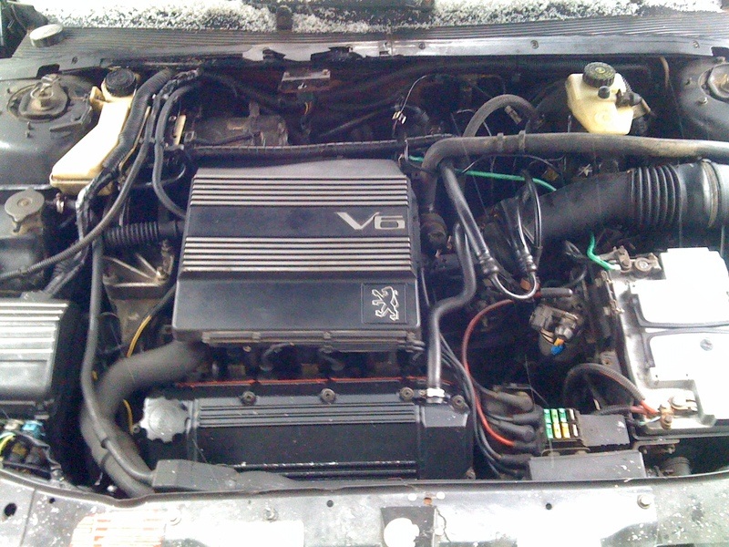

maNkovic Odesláno 29. březen 2012 Autor Odesláno 29. březen 2012 Teda som kukal na tie tvoje opravy tá náprava čo sa rozpadla teda fakt neskutočné . Na mojom sa mi nezdali tlmiče tak som išiel do servisu a nakoniec mi zkontrolovali komplet podvozok a nikde nič vraj netreba meniť . Akurát tlmiče čo mám na aute majú žrezané pružiny , ale v garáži uš čakajú orginálne . Ked tak pozerám máš z 605 V6 viac skúseností ako 99% servisov nevieš mi poradiť niekde z okolia zadnej hlavy mi tečie olej presne na výfuk je to presne za kompresorom klimatizacie . Z kadial tam môže tiecť olej ? len z pod veka ventylov ? Citovat
SV 24 Odesláno 30. březen 2012 Odesláno 30. březen 2012 rex: krása.tu poslední 605 poface máš od Bartíka viď? jinak pěkný! mám také již 3.605 ale tolik trápení sem s nima neměl Citovat
rex Odesláno 2. duben 2012 Odesláno 2. duben 2012 manKovic: u obou 605 s 123kW motorama to bylo stejné lehce se ukapával olej s pod zadního víka ventilů.... přesně jak píšeš. Stačilo to sundat (víka nemají těsnění - sedí přesně asi broušená na sebe) pořádně odmastit tech. benz. a nalepit na silikon (červený na motory do 260C) a byl pokoj na vždy... Citovat
