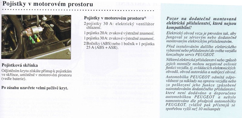

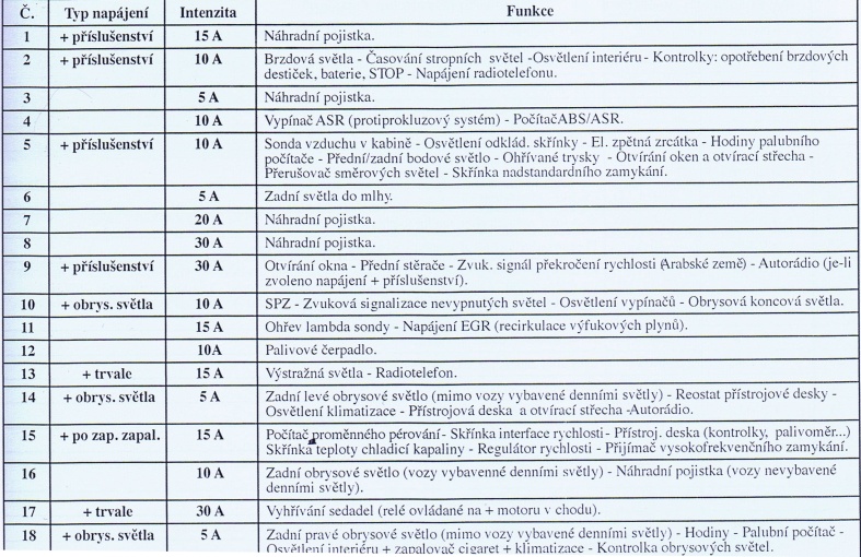

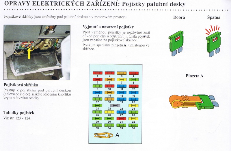

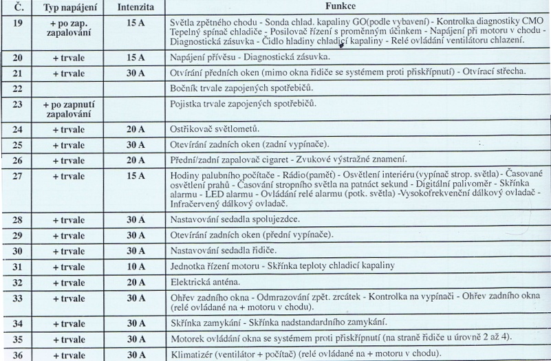

Guest jvaculka Odesláno 2. červenec 2011 Odesláno 2. červenec 2011 Prosim vas nemate nekdo rozpis poistek ktore je naco lebo mam to iba v nemcine a nikde som to nenasiel alebo slovesnky navod na pouzivanie aj zaplatim ak ho nekdo mate. Mam Peugeot 605 2.0 Citovat

OK406 Odesláno 4. červenec 2011 Odesláno 4. červenec 2011 a poslední: [upravil dne 4/7/11 14:32 OK406] Citovat
